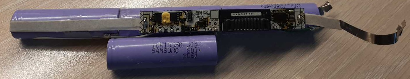

Не се чуди а се опитай да я заредиш само нея без да я разкачаш от пакета - иначе, ако вече не се е записала грешка в еепрома и дори с подмяна с нов елемент едва ли ще се зарежда на лаптопа.
