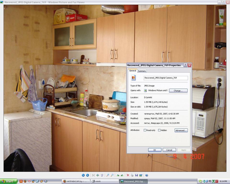

Имах подобен проблем.Сега не се сещам точно с коя програма но си възтанових 80 % от снимките с нея.Ако се сетя ще пиша,но не се отказвай имаш шанс да си върнеш поне снимките.
http://store.picbg.net/pubpic/76/89/ebb ... a57689.JPG
ето една такава снимка която съм въстановил.
Recover My Files това е програмата .
