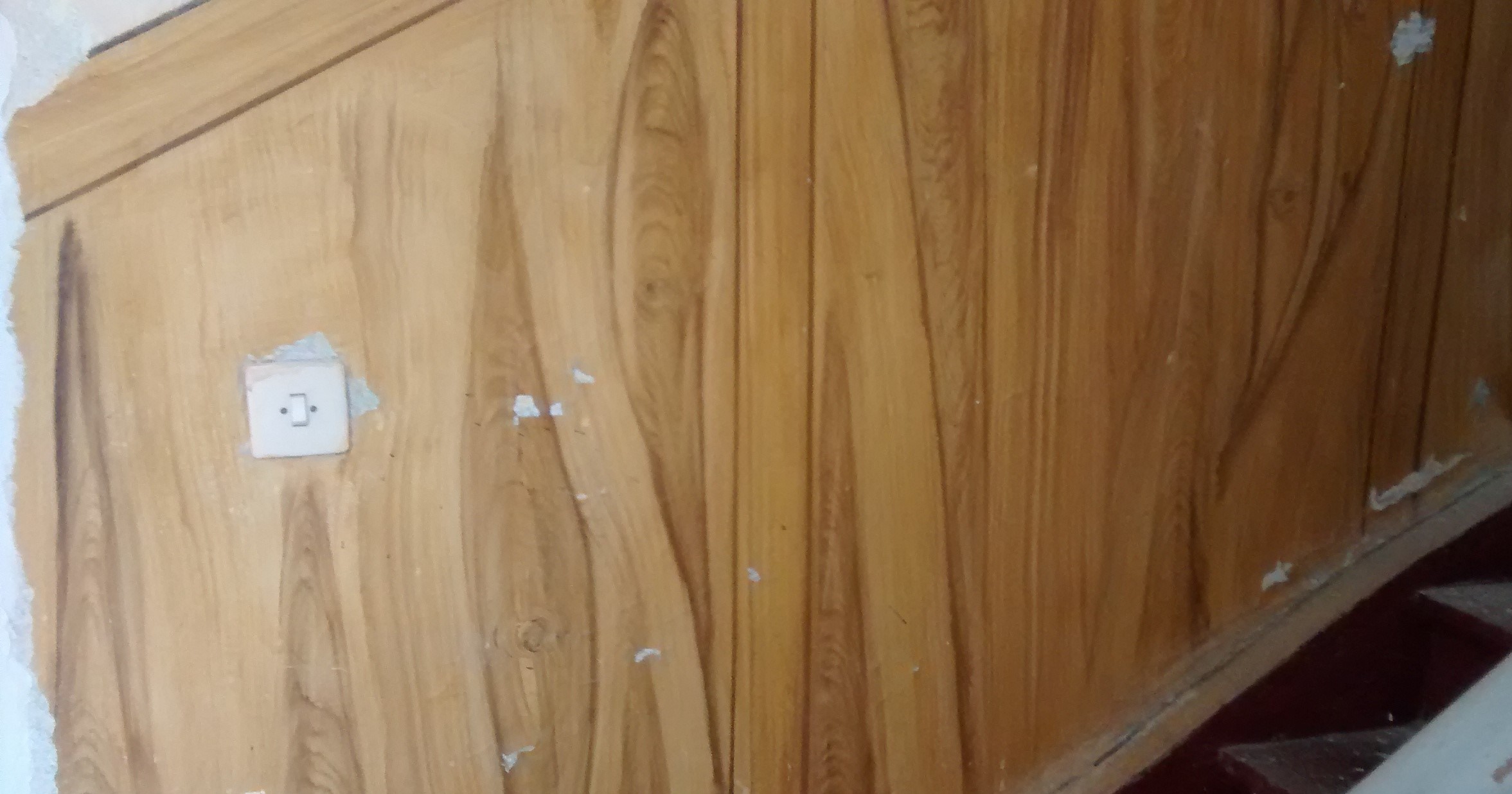

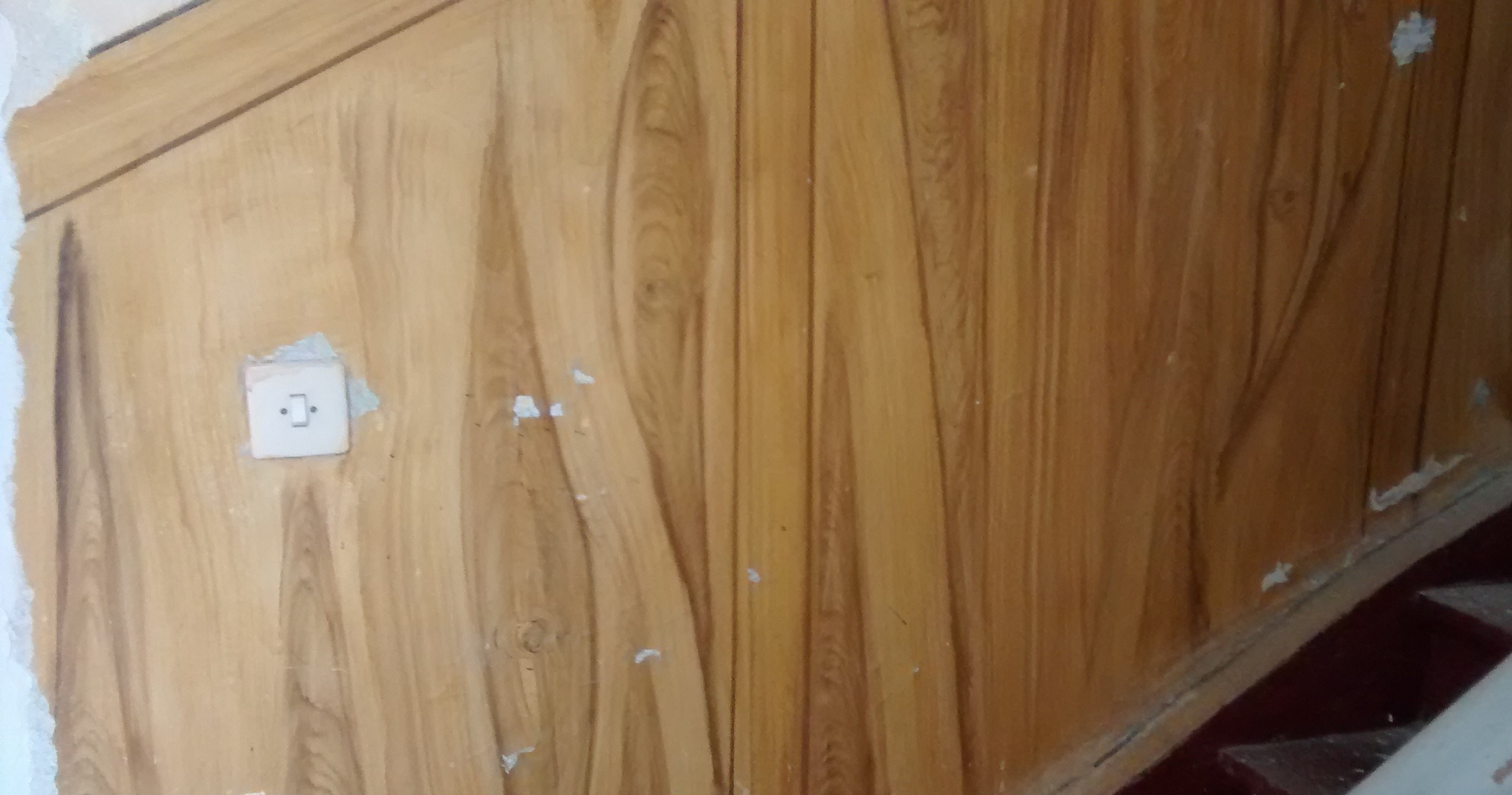

Здравейте и аз имам питанка за стари стени . Една част от стената е направена от постна боя (която лесно се сваля с шпатула),
отдолу обаче е с нещо като лак и е рисувано, кърти се само на места където се напукало и надигнало ...
Искам да го мина с шпакловка с мрежа и после на кнауф полимерна и латекс . С какво да намажа това чудо преди да опъна ръцете с мрежа за да не падне ? Бетон контакт розовия с пясък дали е добра идея

пон апр 25, 2022 12:44 pmnexa написа: Здравейте и аз имам питанка за стари стени . Една част от стената е направена от постна боя (която лесно се сваля с шпатула),Мммм, чудо-чудо.... Най-ми прилича на цокъл с блажна боя. Отгоре нищо не хваща. Начукай и надери , грунд и тогава шпакловката.

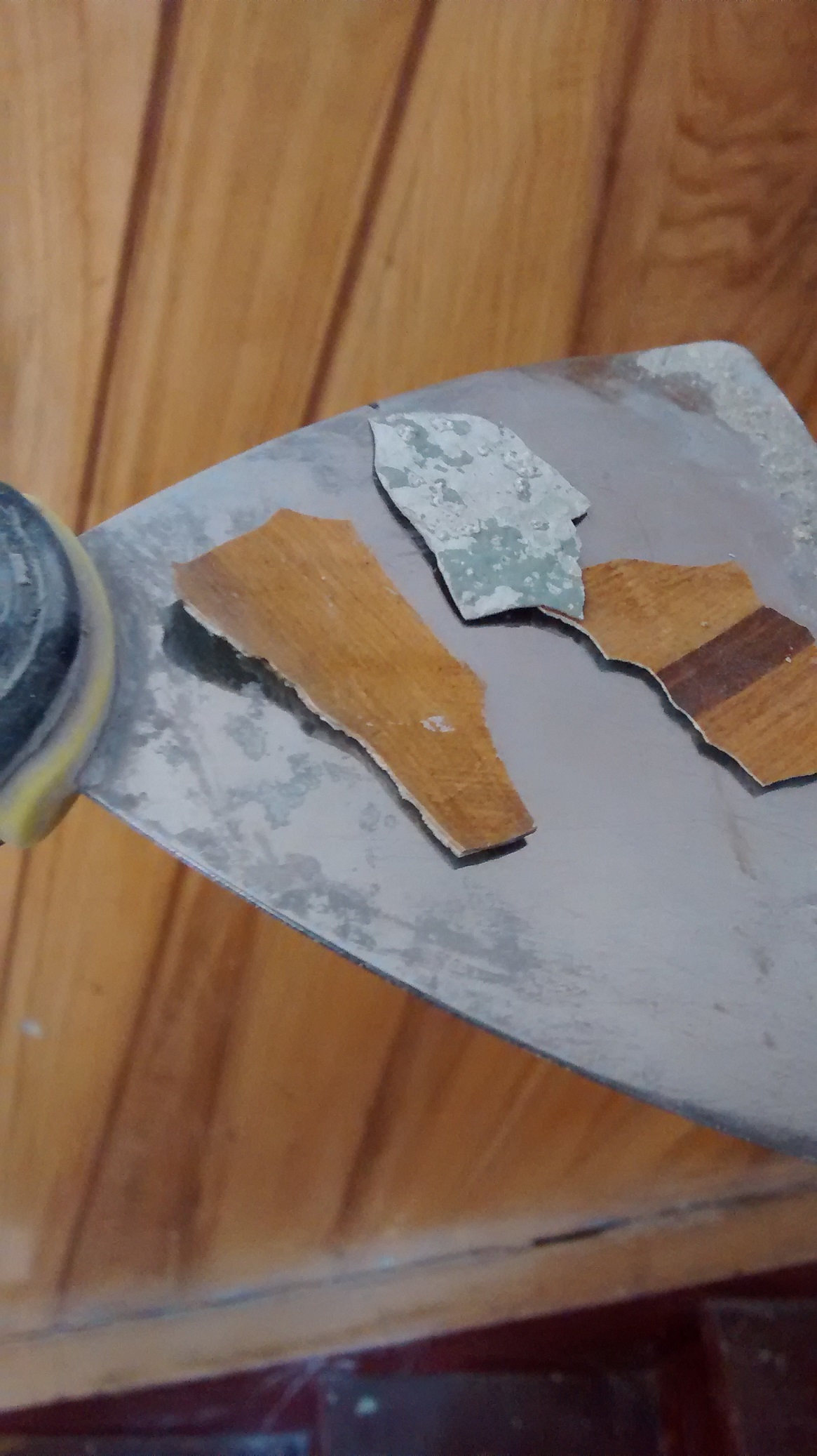

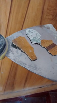

пон апр 25, 2022 2:34 pmn_a написа:Имах подобен проблем, като включително две стени бяха налепени с нещо като мокет по тях.... сещай се - свлаяш, а от долу лепило "прома" от соца....пон апр 25, 2022 12:44 pmnexa написа: Здравейте и аз имам питанка за стари стени . Една част от стената е направена от постна боя (която лесно се сваля с шпатула),Мммм, чудо-чудо.... Най-ми прилича на цокъл с блажна боя. Отгоре нищо не хваща. Начукай и надери , грунд и тогава шпакловката.
След дълго търсене, намерих "лекарството" с което да оправя положението https://www.cimex.bg/sanirashta-freza-cimex-sc150

, соц.изпълнение. Пистолет за топъл въздух и всичко долу, после бетонконтакт и шпакловка с гипс.лепило, шкурене Р80, финиш на Кнауф, шкурене Р180-220 и латекс.
