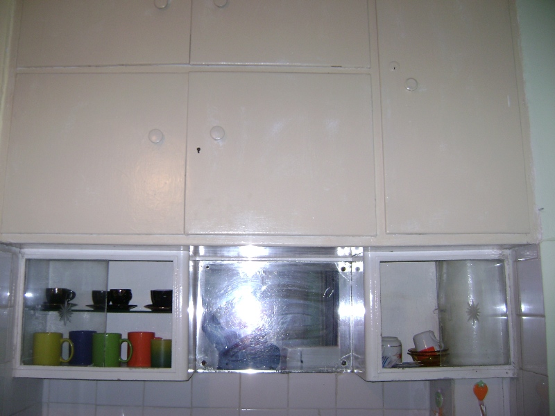

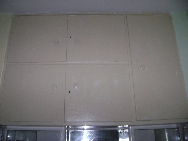

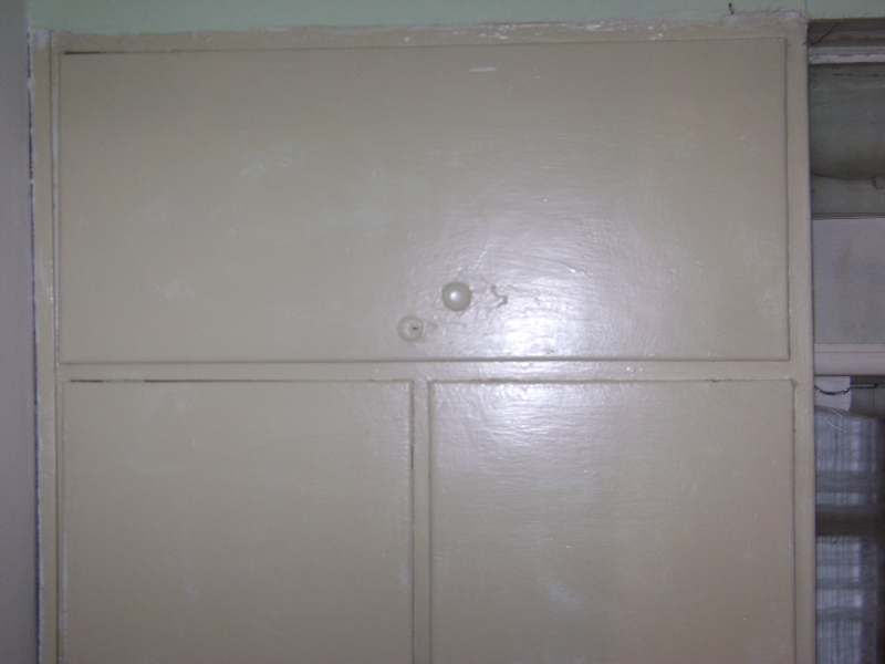

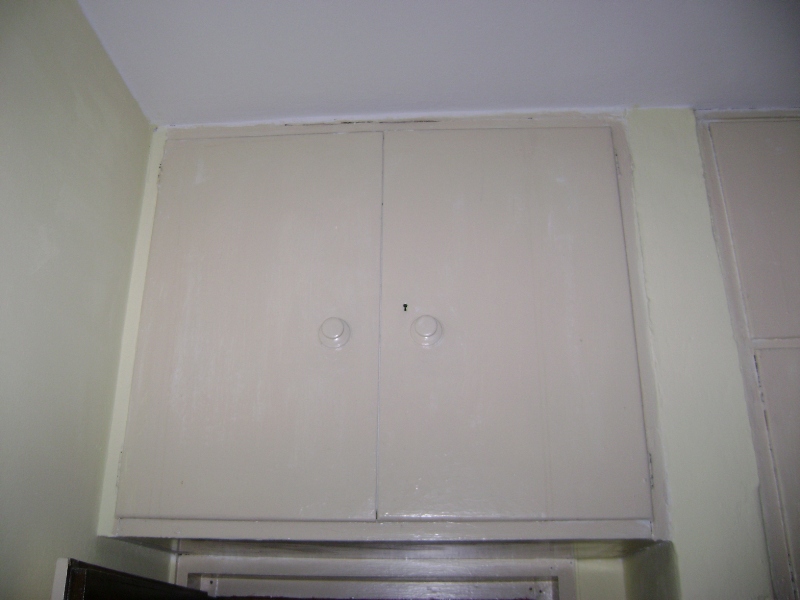

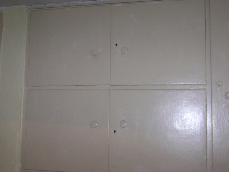

доста изчетох, много поумнях, ама решение на моя проблем не намерих. Шкафчетата ни са много стари и са ужасно грозни. Дайте идеи как да ги направя да изглеждат по-лъскави. Старая се кухнята да бъде свежа а именно една стена е зелена другата е жълта, радиатора оранжев, масата е синя. Бих искал и шкафчетата да са малко по така. Първо да питам за старата боя досега съм свалял боя с пистолет, ама прочетох за терминатор и ми се стори по-лесен вариант. Има ли разлика ? За боядисването ми дадоха идея да боядисам с авто лак за да стане по-лъскаво, макар че аз не намирам логика в това. Мисля и дръжките да сменя и само до толкова ми стига фантазията. Ще се радвам на всякакъв вид идеи и предложения

Лъскав ефект е това което би трябвало да избягваш. Това което трябва да направиш е да свалиш вратичките, да свалиш старата боя, шпакловаш и изгладиш идеално (премахваш всички стари ключалки и запълваш дупките), оформяш с декоративни елементи ако ще го правиш (летви, молдинги и т.н.) и боядисваш отново. После си правиш габарит за купените нови и съвременни дръжки, набелязваш дупките на всички вратички , пробиваш дупките и монтираш дръжките. Това е.
Аз лично не ги определям като папагаслки, цветовете не са ярки и натрапчиви (освен оранжевият радиатор, ама той не се вижда), много свежа кухня се получава. Иначе ДА такъв кич се опитвам да постигна. Единия от въпросите ми е по какъв начин ще е най-добре да сваля боята, с този препарат ТЕРМИНАТОР добре ли се получава (по-добре ли е от пистолет с гореш въздух)? Шпакловането става с КИТ за дърво нали ? Не съм много запознат относно декоративните елементи, а знам че те са основна част от визията на вратичките, дали ще може някакви примерчета да покажеш. Боята ме притеснява най-много, но преди да почна ще попрочета повече за това изкуство.

Вариантите на оформяне на вратичките са много. Зависи в какъв стил ти е кухнята. От молдинги, летвички, декоративни елементи, плоскости за ламперия и т.н.
Ето елементарно с налепени летви по края на вратичките:
http://www.kraytracing.com/gallery/kitchen-final2.jpg
По същия начин стават вратичките с дървена плоскост за ламперия в средата. Не знам дали в България се продават такива плоскости, при нас са евтини и прекрасно подхождат за целта.
http://www.bois.com/choix-produits-mate ... ris-21.jpg
Ето ти с различни видове молдинги. Тук има огромно количество варианти в зависимост от наличните мебелни молдинги на пазара.
http://www.kitchenartworks.com/images/p ... detail.jpg
Emerald - модератор
Тук имаш показани боядисани с латекс кухненски шкафове:
http://day-lab-diy.blogspot.com/2007/09 ... paint.html
