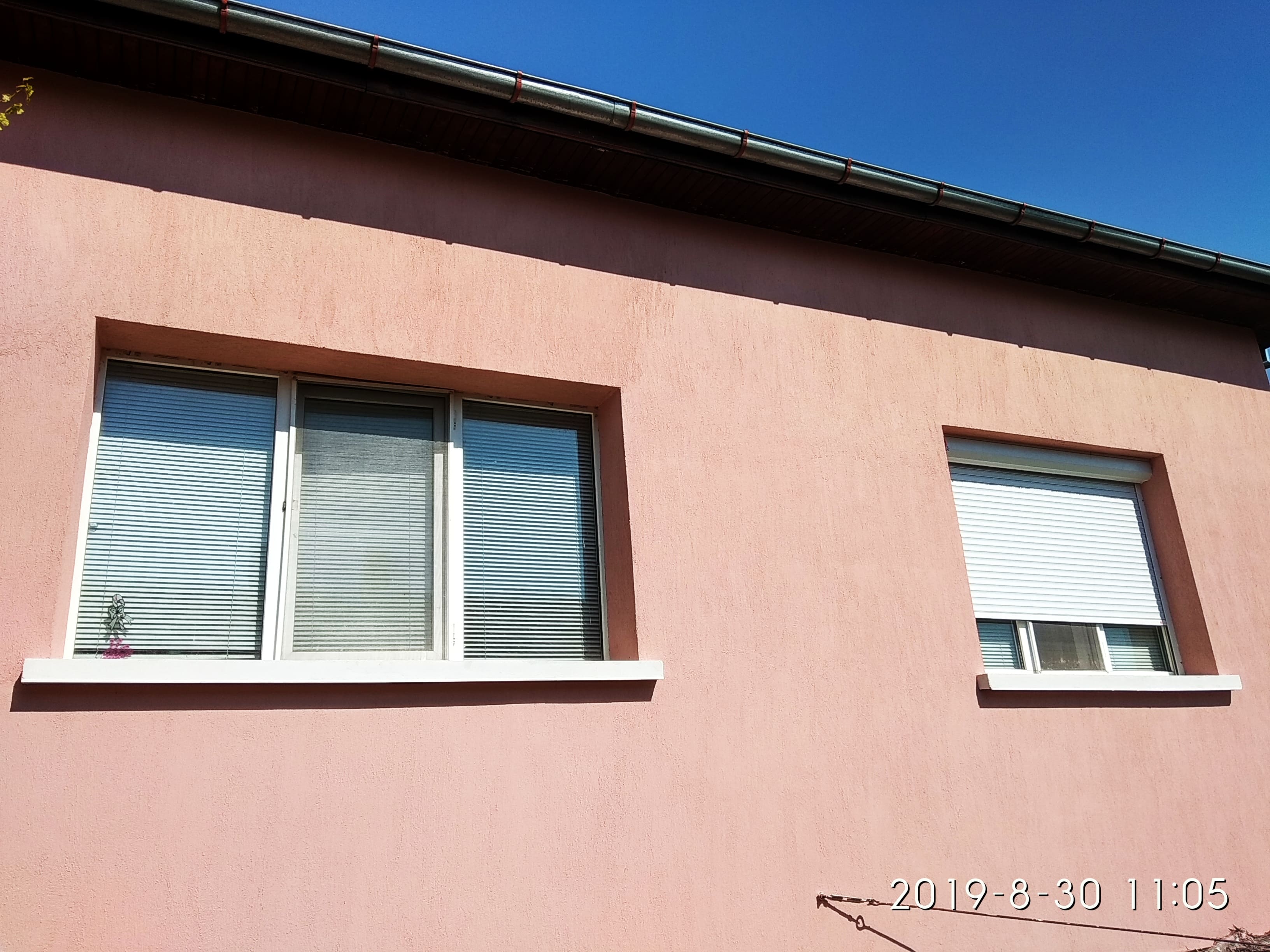

На етапа са шпакловани с PVC ъгли и откапи. Не ми допадат плочки и ламарина. Челата също ми се ще да са гладки, да не са с общата мазилка. Основната възможност е фасаген. Някой да подскаже нещо друго? По-гладко и лъскаво? Ламарината като визия ми допада, основно се притеснявам от шума при дъжд. Та си мисля за блажна боя ...?

Всякаква боя ще се излющи. На нашия вход ги обърнахме и боядисахме с фасадна боя, за няма 2 години се излющи. Алуминиев перваз или ламаринен, по размер. Шумът се редуцира със самозалепваща лента отдолу, която е подобна на тази под иноксовите мивки. Като пореста гума е и няма да дрънчи или кънти при дъжд.

Боя за пътна маркировка. Лепне върху всичко, нищо не я събаря. Тонират я. Малко врътка е полагането, че супер бързо съхне

Е ... благодаря ви, но малко ми закъсняхте. Вече намазах с фасаген и свалих скелето. Чапара, казваш ще хване добре върху шпакловка? А върху фасагена?
