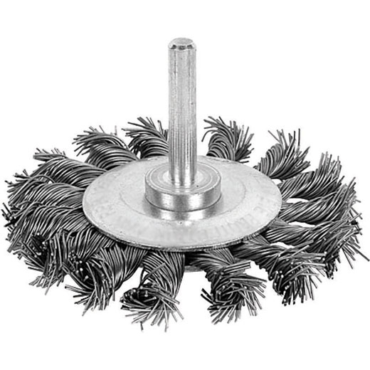

nikolovvd - майстор
Аз слагам на дрелката това:
Цена 2.65 лв.
