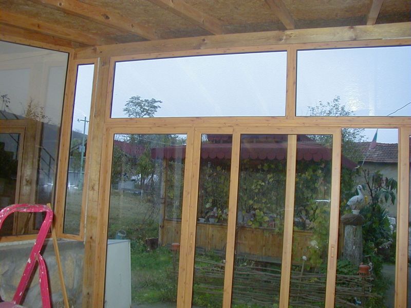

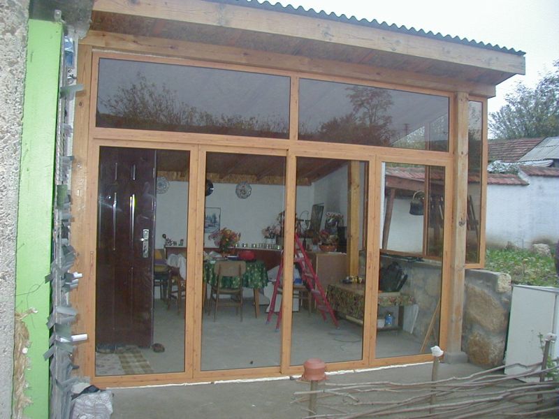

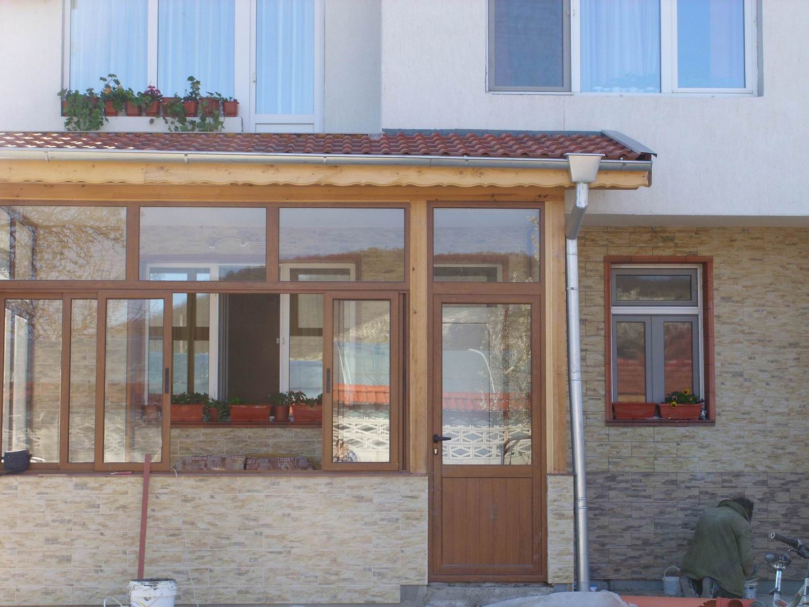

MamaMy написа:Павка, те в Плевен го правят.Да, знам. Аз не харесвам алуминия като материал за работа,но тази му обработка определено ме очарова.
Граничим вече с ОФФтопика,но все пак....
Мисля,че бях публикувал снимки от този обект в една тема,но пак ще го направя.Това съчетание ми харесва не само защото съм го правил аз и се е получило добре, а защото е може би най-доброто
