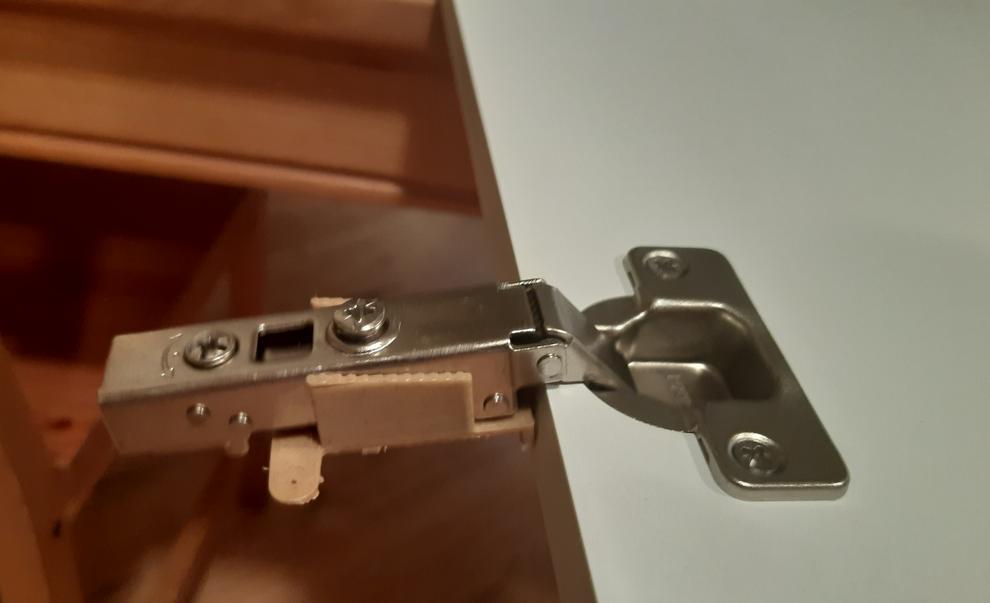

И още един детайл да дам - тоя материал е толкова мек, че единственото което ми идва на ум за наречие докато работя с него е говнолин. Измята се с поглед при лек товар. Пантите е добре да са максимално близо до местата където нещо ще държи вратичките да не се събират от собствената си тежест. Видимо основите на пантите поддават при лек натиск на вратата. Ако пак трябва да правя шкафове ще взема по-дебел материал от 15мм. Може би 18мм или 20мм.

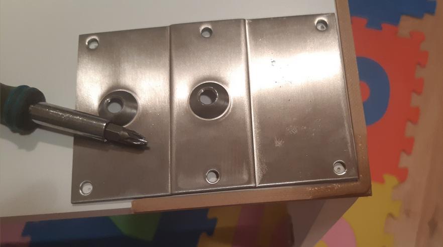

Ще кача снимки на финалният резултат като монтирам шкафовете (след 2-3 седмици предполагам). За момента качвам две дето показват как с шаблони направени на 3Д принтера си центровах основите на пантите и белязах отворите за монтаж на краката.
