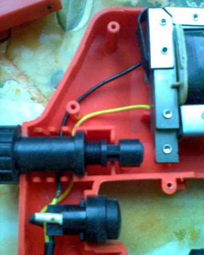

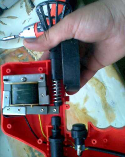

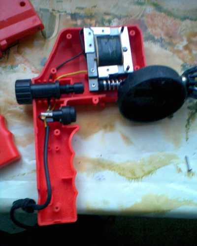

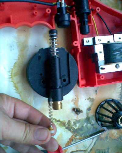

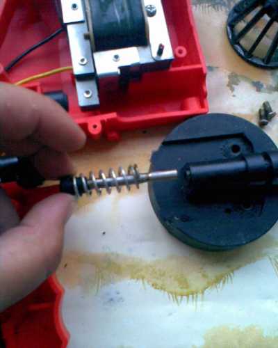

Съжалявам че малко се замотах със снимките. В нячалото имах проблеми а после забравих.
Така изглежда механизма. Виждате електромагнита, винта който ограничава хода на котвата и плунжера който е работния елемент на помпичката с доста здрава прижуна.
