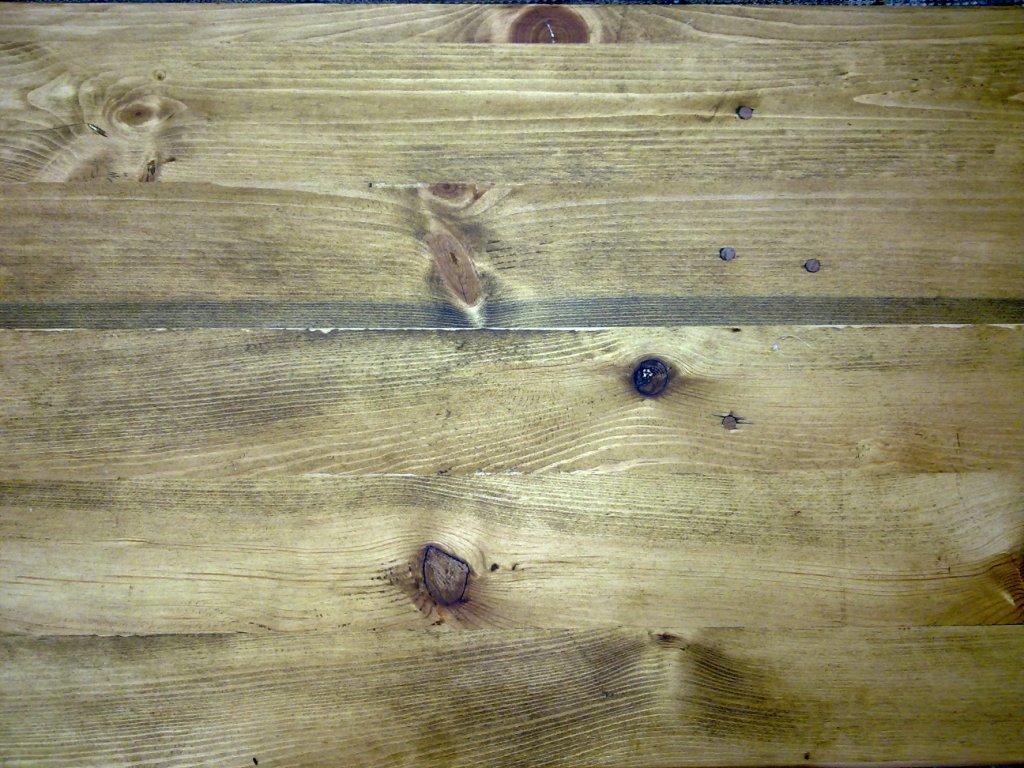

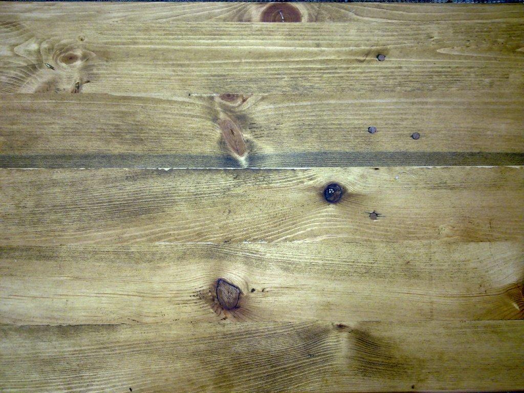

Аз така правя, защо иначе ще го пиша. Вместо кит обаче използвам тесто от лепило със стърготини. Цаката е лепилото да е много малко, защото бялото лепило (ПВА) не поема пигменти и стои бяло.
На снимката по-долу ще видиш какво става, като върху дървото остане лепило и оцветяваш след това. Същото се получава и с повечето готови китове - мажеш, търкаш, но то си стои различно.
Ако искаш, ще се опитам да намеря снимка, на която се вижда как пълнежа, който съм използвал, е поел цвета, ама най-добре си направи един експеримент.
П. С.: Сега се сетих, че не отговарям точно на въпроса. Ако държиш да използваш готов кит, може да го смесваш с какъвто и да било пигмент на прах. Това съм го тествал лично. Отдавна не правя така, защото резултатите, които получавам с домашния кит, ми харесват повече.
