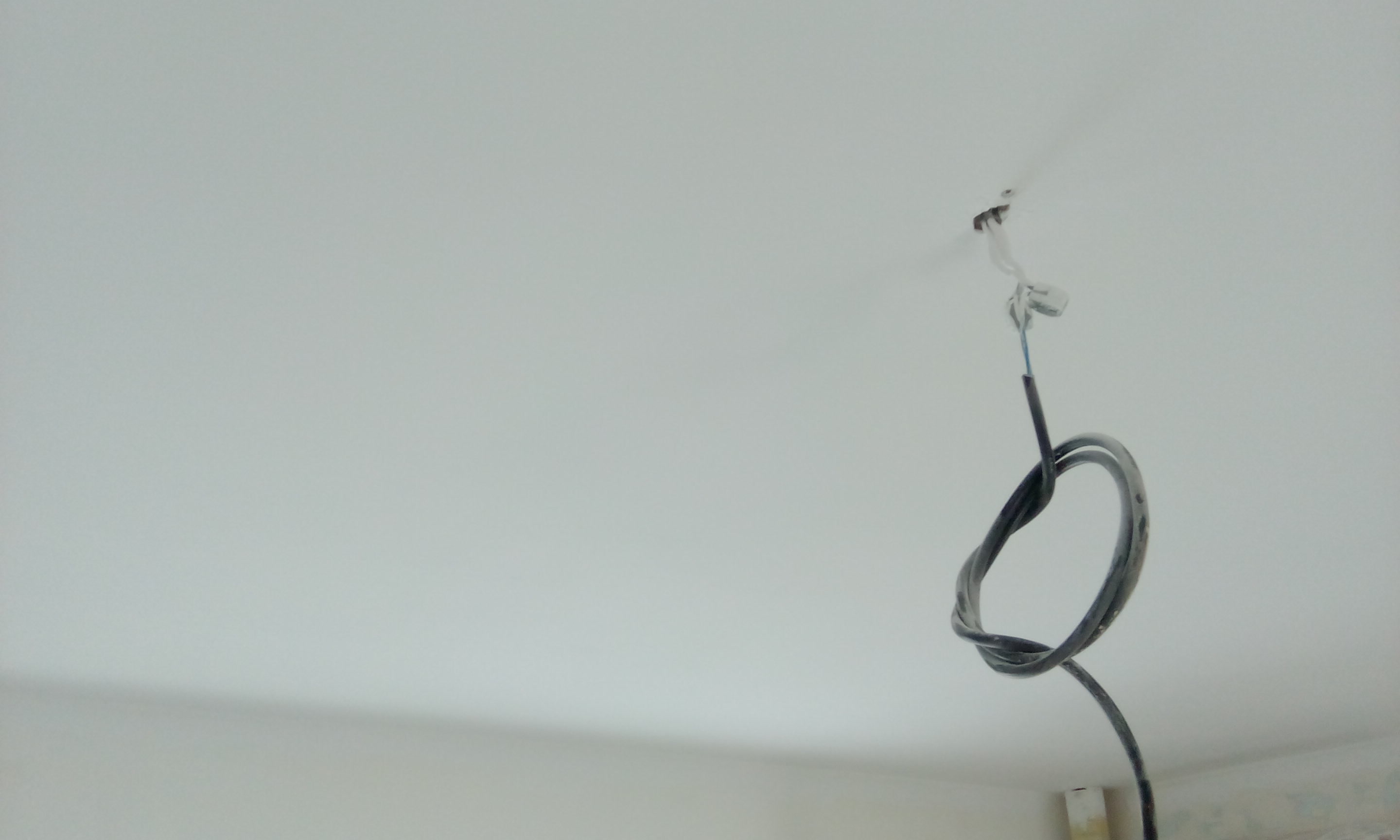

Малко я разреждаш боята и нанасянето и валяка ти не са подходящи за гъсти бои. Според мен ги продават прекалено гъсти тия бои. Разреждането и разнасянето с подходящите валяци са най-големите тънкости в боядисването.. Изгледай и няколко клипчета от youtube..
Благодаря за включването,
Каква е боята, каква е температурата в стаятаБоята е Леко Интерин, температура 18-20градуса.
Предполагам, че боядисваш твърде бавно, с твърде малко бояВъзможно е да боядисвам бавно. Опитвам се да разстеля боята и може би доста се замотавам с това... Тавана е 12.5кв.м и съм го боядисвал около 40мин за една ръка. Бавно ли е? Времето между двете ръце е над 15ч. За двете ръце съм използвал около 2/3 от 4л боя. Според производителя покривността е "12-14 m2/L за един слой", та съм използвал малко повече от препоръчаното.
Къде топваш боята, каква е тази ваничка, в която изцеждаш, как изцеждаш?Ваничката е подобна на тази от снимката(ама червена...) Останалото го правя, както е написано.
Боята се сипва във ваничката, топваш валяка, развърташ го в боята, после разтриваш по грапавото наклонено, за да се разнесе боя равномерно по самия валяк. Все едно боядсиваш
Дългокосместото мече по-малко надига вече положената боя. Разбира е, ако не разтриваш без боя.Имам и по-дългокосмест. Оприличавам го на този, но четох че е за външна употреба. Преди е боядисвано с него и резултата е по-релефна боя.
Таван е твърде желателно не със столче, а с удължител. И за стени много помага. Дългото рамо и дистанцията спомагат за равномерния натискМога и с удължителя да боядисам. Предполагам ще стане по-бързо, а вече започвам да се съмнявам, че мудното ми боядисване е проблема

Малко я разреждаш боята и валяка и нанасянето ти не са подходящи за гъста боя.. Според мен ги продават прекалено гъсти тия бои. Разреждането и разнасянето с подходящите валяци са най-големите тънкости в боядисването..И на мен ми се стори прекалено гъста, но не посмях да сипвам повече вода... До колко мога да я разредя?
Няколко дни няма да имам възможност да боядисвам там, та ще имам време за четене и размисъл... Боята ли да разредя или сменя, валяка ли да сменя, по-бързо ли да боядисвам, майстора ли да сменя
