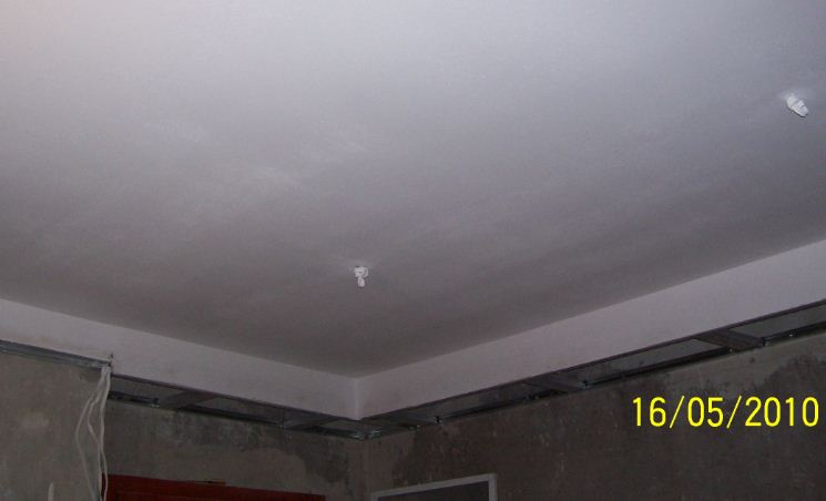

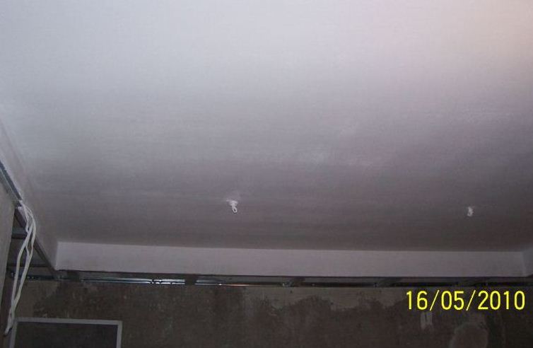

След боядисването на тавана се образуваха светли и тъмни петна. Основата то гипсокартон е шпаклована със стаен гипс, зашкурена с шкурка 220, грундирана с грунд на Оргахим-Русе/10:1/ и боядисана с латекс на Оргахим/ три ръце/. От къде е възникнал проблема и как може да се коригира. Предварително благодаря на всички отговорили.

Явно при доста хора ни се е получило така. За мен това е от боята.
Наскоро имаше подобна тема и решението беше старателно разбъркване на боята с бъркалка преди нанасяне за по-дълго време.

Грунда за какво разреждане го дават?
Боята е разбъркана, грунда е разреден по предписание на производителя 10:1, мисля, че всичко съм изпълнил както трябва,но това е резултата :?

Можеш да направиш рекламация...

ако ти си производител ще повярваш ли че 'всичко е направено както трябва' :? . аз си мисля, че му трябва още една ръка с добре разбъркан латекс

Знам за случаи на рекламация на производител на латекс, но друг. Естествено, че не можеш да докажеш проблема, но обикновено си държат на името достатъчно, за да дойдат и дадат съвет или материал за дооправяне.
Мисля да грундирам и да боядисам с тонирана боя на Оргахим.
Армагедон - специалист
я да видим валяка :?: какво е покритието при отсичането с четката ??
Откакто се опарих с грундирането със "заводски грунд" ( основата стана като стъкло - писал съм за проблема някъде из форума ) си правя първата ръка 6 до 8 към едно независимо от марката на латекса и нямам проблеми. Е еееее с Левиса незнам :| :?:

При мен на тавана имаше подобен проблем - стария латекс жълт и мръсен от цигари, новия бял и без грунд, но на 5тата ръка се отказах да го правя бял - избиваше жълтеникава мръсотия на петна. Тъй като стените са жълти, сложих съвсем малко жълто и в бялото за тавана и вече покри равномерно и си седи бял спрямо стените.
