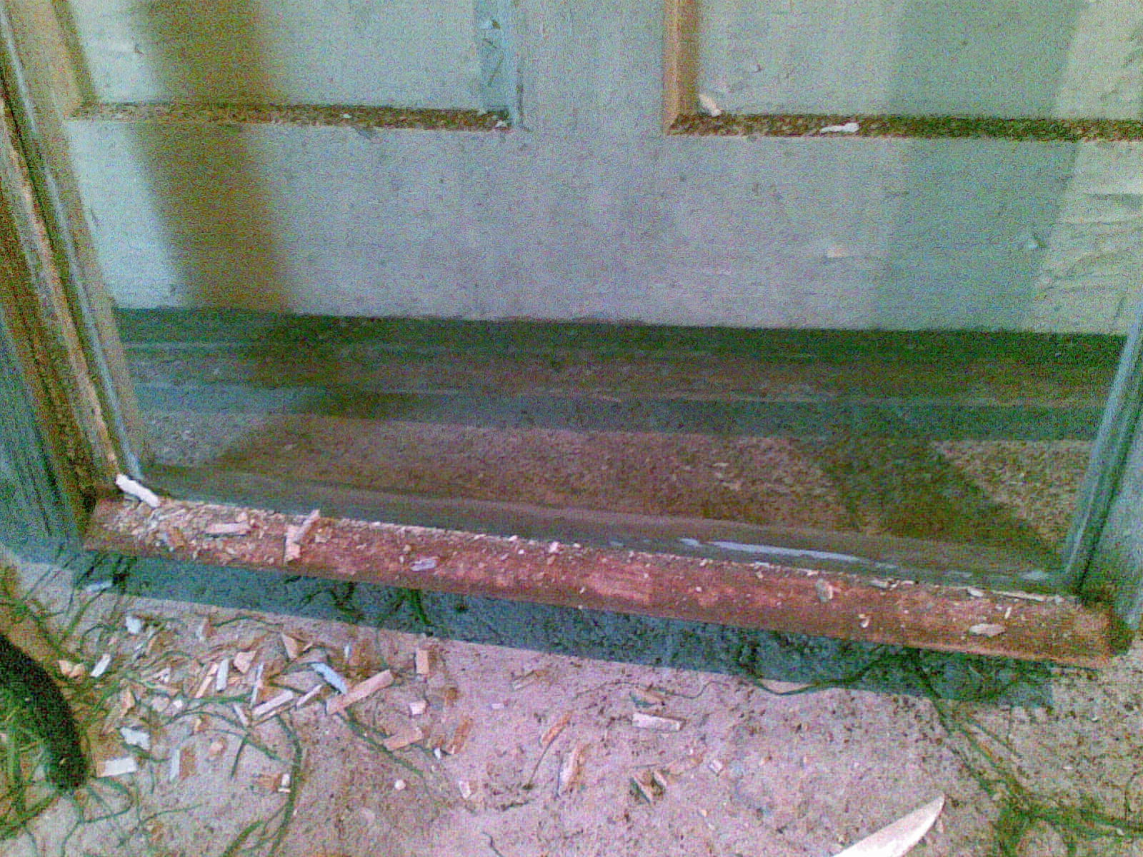

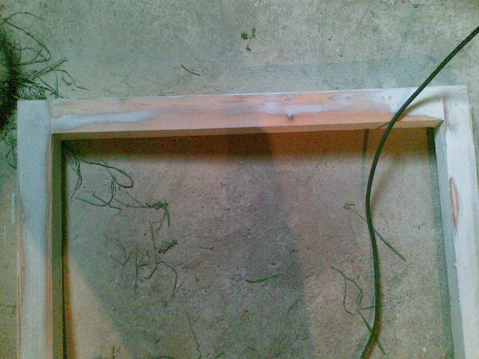

здравейте имам стара дървена дограма не е изгнила но не е и поддържана .... реших да я възтановя и започнах да свалям един по един прозорците ....
1.свалих си прозорците
2.махнах стария маджун
3.свалих стъклата
4.купих си шкурка 60 едра за да сваля остатъка от боята която има
5.мисля да си зема кит за дърво .... дайте предложение за марка кит за дърво който ще ми свърши работа
6.след китосването следва отново търкане с по финна шкурка
7.първа ръка боя
8.шкурене с още по финна шкурка
9.втора ръка боя
10.поставяне на прозорците и слагане на силикон
11.поставяне на затварящите механизми ... дайте предложение за някои красиви затварящи механизми че старите искам да ги сменя
12. изтъркване на касата на прозореца
13.китосване на касата на прозореца
14. отново търкане с ситна шкурка
15.първа ръка боя и търкане с още по финна шкурка
16.минаване втора ръка боя
17 трябва да е завършено.....всичко
