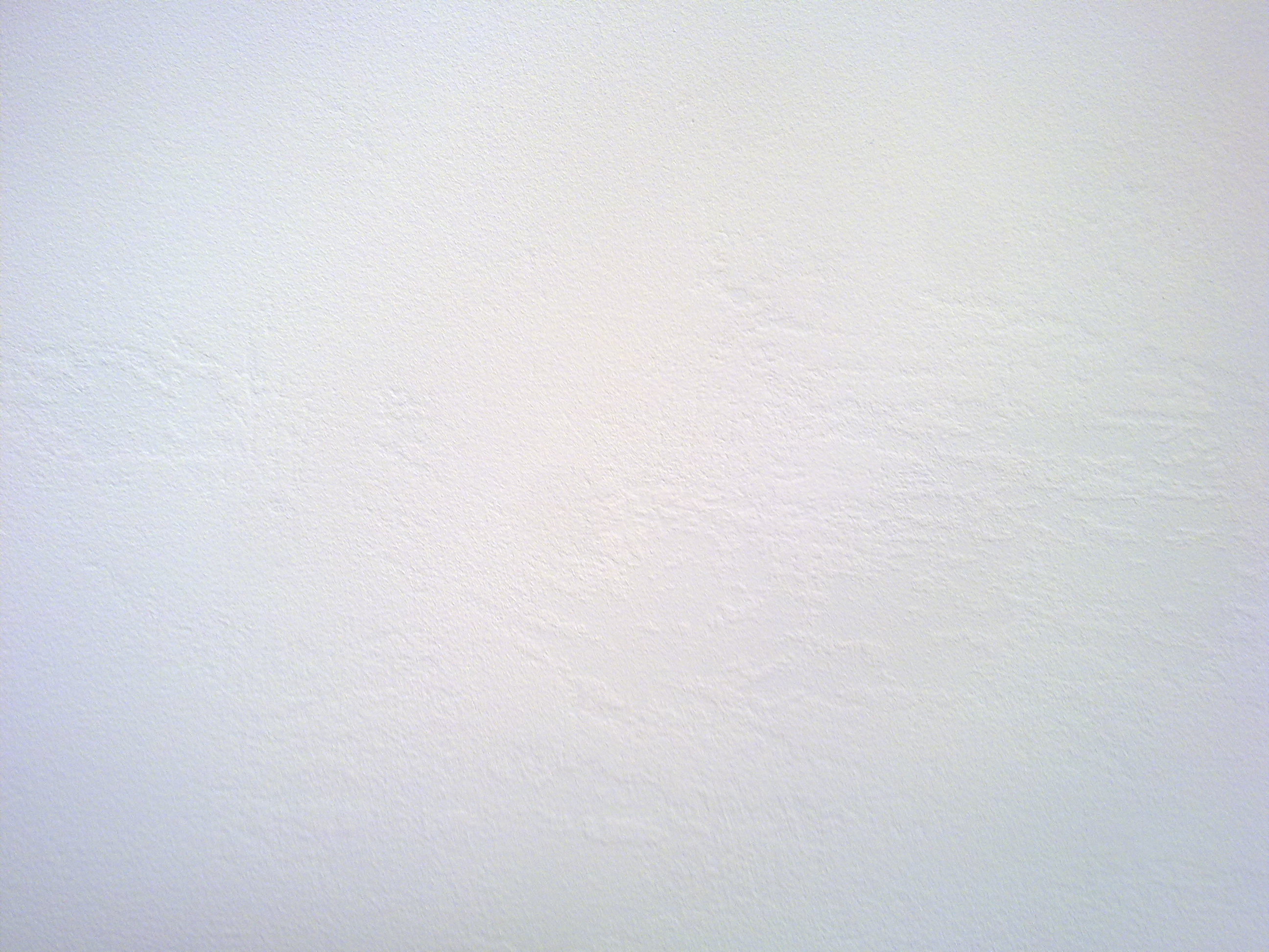

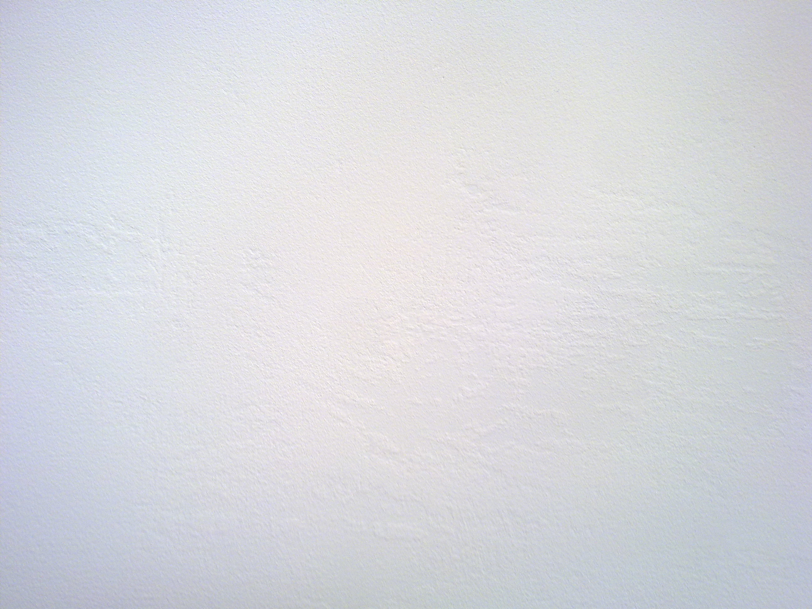

преди време си правих сам ремонта и с сблъсках с неочакван проблем. Стените бяха шпакловани пет за четири според мен с рядък или дори пресечен гипс. За това шлайфах и грундирах с грунд за гипсови повърхности. Стана джам, блестеше като огледало. Но изненадата беше после с латекса. Взех Леко база от скъпите им модели тониран в магазина. Минах 2, 3 ръце и се получи това на картинката. На места гладко само текстурата на мечето се вижда на места като портокалова кора. Отврат. Не знам как и защо стана. Спазвах всичко, което пише и не съм се циганил за материали. Грунда го нанасях, до като спря да попива и преди да почна с латекса всичко беше перфектно. След време пак боядисвах едни стени, пак същото. А таваните, които са с картон нямат такива проблеми.
Ще се радвам ако някой внесе светлина в мрачното ми бояджийско битие.
30042012463.jpg Като че ли основата е изсмукала водата от латекса, но крайно неравномерно и тук там по стената
