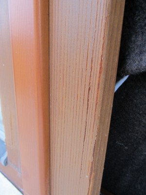

За да не пускам нова тема, ще питам в тази.
Става въпрос за външен прозорец. Лакът се оказа доста некачествен, а фирмата (Карабулев) неколкократно така и не отговори на имейлите ми с какъв точно лак да си боядисам прозореца. Не мисля да си играя да свалям лака от целия прозорец, защото е много работа, а аз искам да го лакирам само отвън. Най-важното е да се запази дървото. Там, където е започнала да се лющи лака, ще се изшкури и ако трябва ще се запълни с кит. Мисля да мина цялата дограма с подобен цвят цветен лак и после с безцветен, който да има защитна роля.
Според вас правилно ли съм се насочил и какви лакове като марка и вид ще ми препоръчате. Трябва да са качествени, защото прозорецът се мокри и виждате какво се случва.
