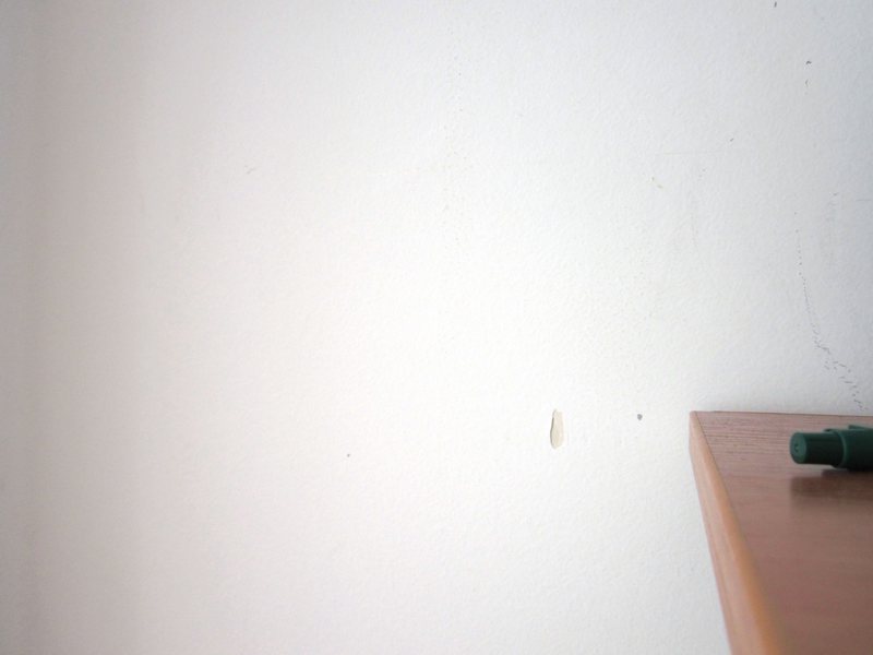

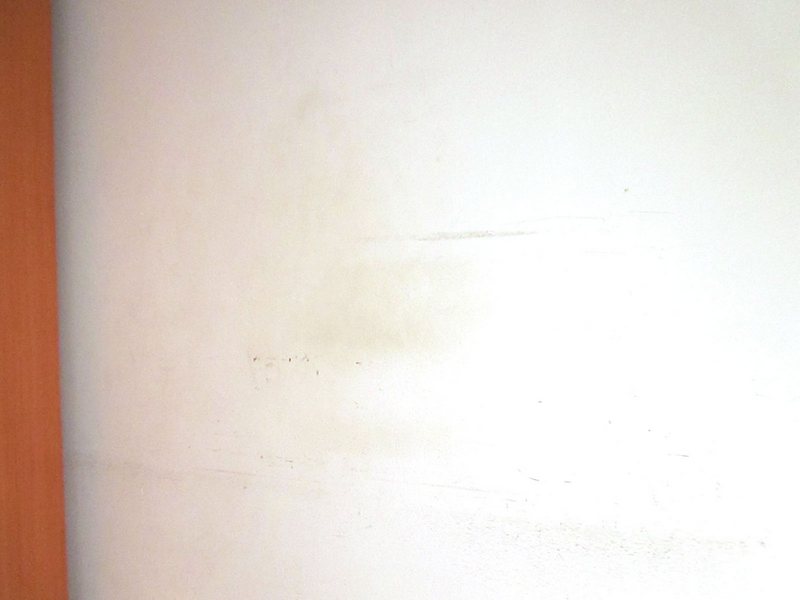

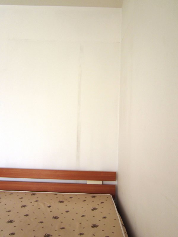

Стария латекс е полаган преди 5 години, след изстъргване, финна шпакловка и грундиране. Още е бял (на места :) ) и все пак там, където са се подпирани мебелите си има зацапване.
Чудя се дали сега се налага да махам настоящия и да слагам грунд, или спокойно може да се хване и отгоре. Цвета и преди и сега ще е бял, еднакъв е с тавана.

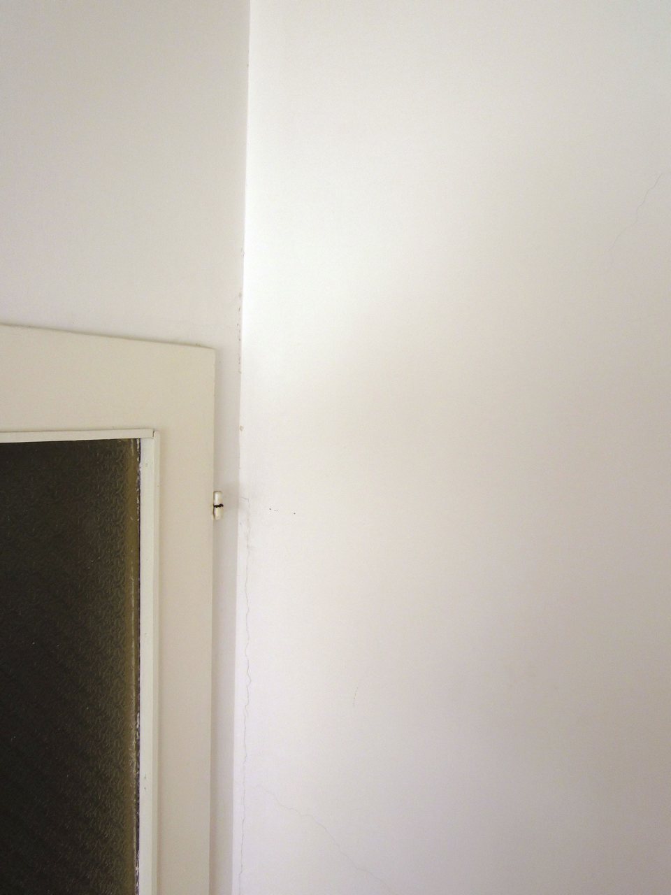

От последното земетресение, слава Богу, има само малки цепнатини на места, където се съединяват панелите. Трябва ли да ги запълвам с нещо (какво) или една ръка неразреден латекс по цепнатините ще е ок?

на тези пуктанини, неразреден латекс за запълване...няма да се получи.Продават готова шпакловка в тубички /на Пуфас/ ако проблема е само тази пукнатина и изроненото на стената мисля, че една тубичка ще ти бъде достатъчна...но ...би трябвало да почистиш пукнатините до здрава основа, да прешпакловаш/ако искаш, може да сложиш над цепнатината мрежичка/също се продава навсякъде под формата на тиксо е, на руло/когато изсъхне шпакловката, прешкуряш добре стената за да заравниш, почистваш добре основата - да няма мазни петна, прах и остатъци от паяжини.Можеш да използваш мека, влажна четка, след като окончателно изсъхне/от почистването/ зависи много и от латекса който избираш, по-високите класове - при тях не е задължително грундирането, още повече, че предния ремонт е преди 5 години.Следваш технологията на продукта/обикновено е първа ръка се разрежда 5%-7%, втора не разредена, като времевата разлика между първия и втория слой е препоръчително да е около 6 часа.Много зависи от влажността и температурата, но за по-сигурно си изчакай 6 часа да ти е мирна главата ;) Успех!
