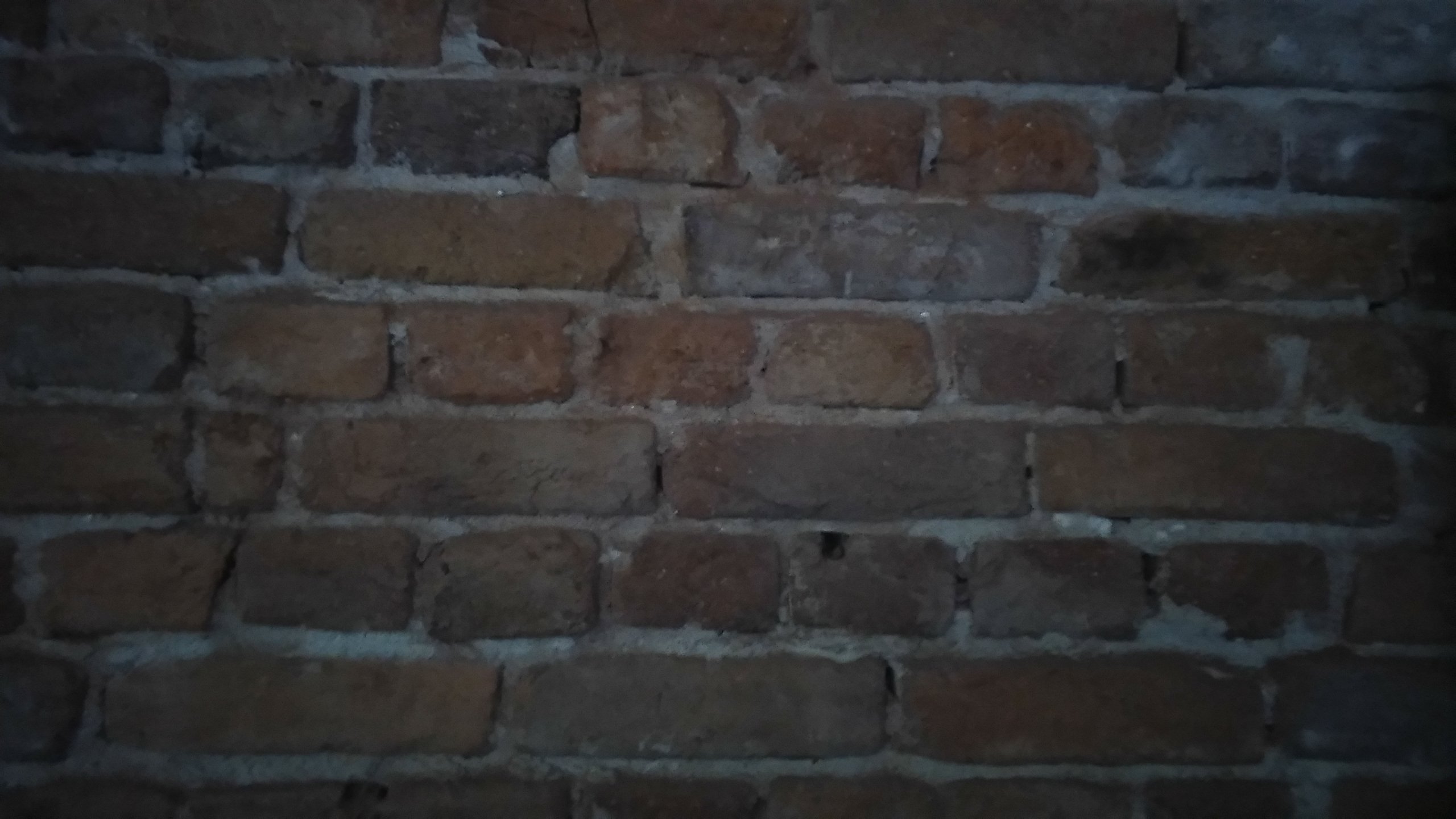

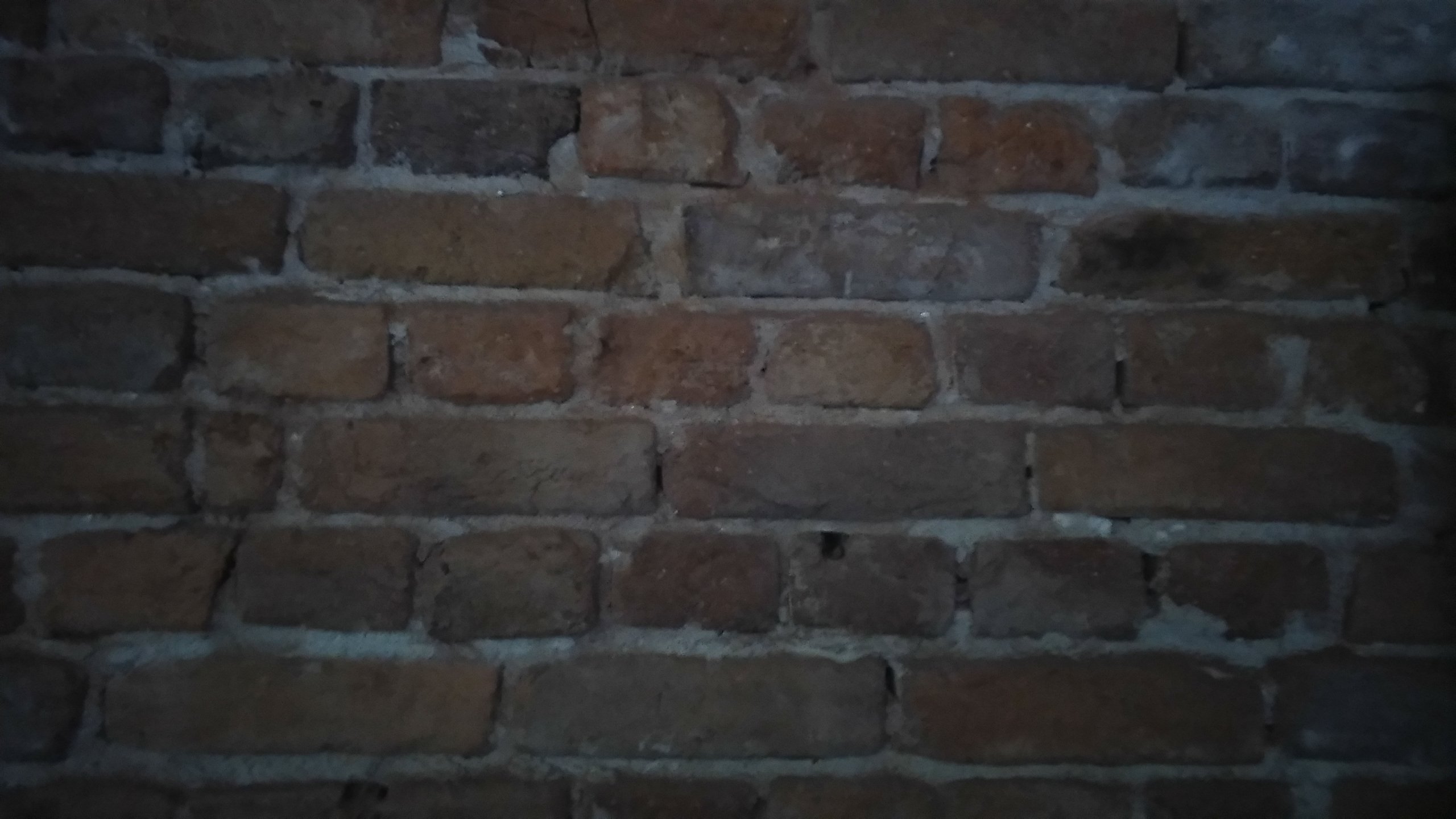

toni_g79 написа:освен с грунд безцветен за друго не се сещамС грунд не може да ги запечати много качествено..... Пробвах...
- Мнения: 3
VLADO66 написа:viewtopic.php?t=24728Темата е от 2010 може би има и нови продукти, а и е за камък... Тухлата се рони повече, ако това има някакво значение.....
VLADO66
- Мнения: 9346
Bitburger написа:За камък лаковете не се променят кой знае колко, все пак не са компютри. въпрос на проби- взимаш акрилен лак и мацваш някъде.Ако лъщи разреждаш малко с вода и пак докато резултата те удоволетвори.VLADO66 написа:viewtopic.php?t=24728Темата е от 2010 може би има и нови продукти, а и е за камък... Тухлата се рони повече, ако това има някакво значение.....
toni_g79
- Мнения: 878
Bitburger написа:те ако са много ронливи акъл те лъже,че ще ги заздравиш с някоя уникална нано-технология,освен с попиващ грунд по конценъриран и евентуално някой по дебел матов лак друго решение едва ли ще намериш според мен деtoni_g79 написа:освен с грунд безцветен за друго не се сещамС грунд не може да ги запечати много качествено..... Пробвах...
nikolovvd
- Мнения: 3380
Когато тухлите и варовия разтвор са стари, а като гледам стената възрастта й не по-малка от 50-60 години, те се ронят.
Аз бех направил замазка и върху замазката бих наредил камък или декоративни тухли. Ефекта ще се види през зимните месеци, когато започнат да регулират влажността.
Запечатването на тухлите в този вид, че доведе до образуване на конденз, ако се живее постоянно в помещението.
Ако се прави нещо като механа и помещението се ползва по няколко дни в месеца няма да е проблем да са консервират с някакъв препарат.
