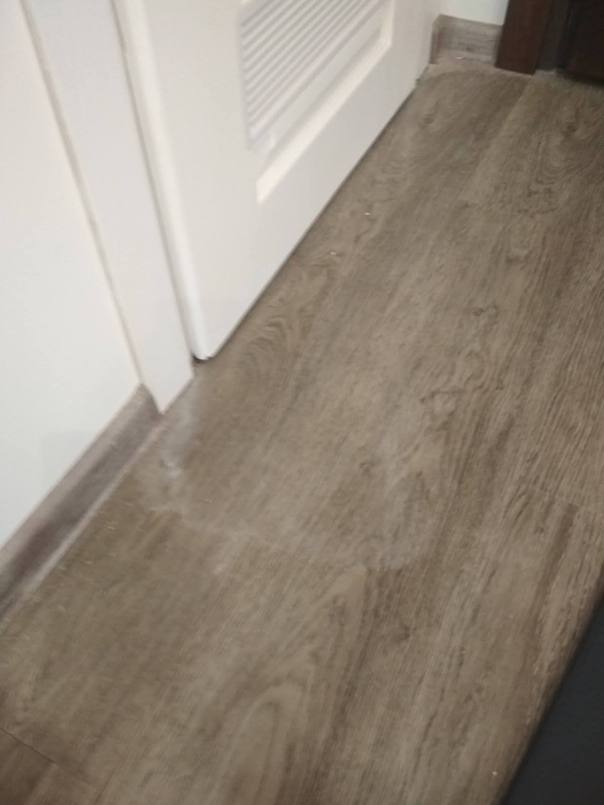

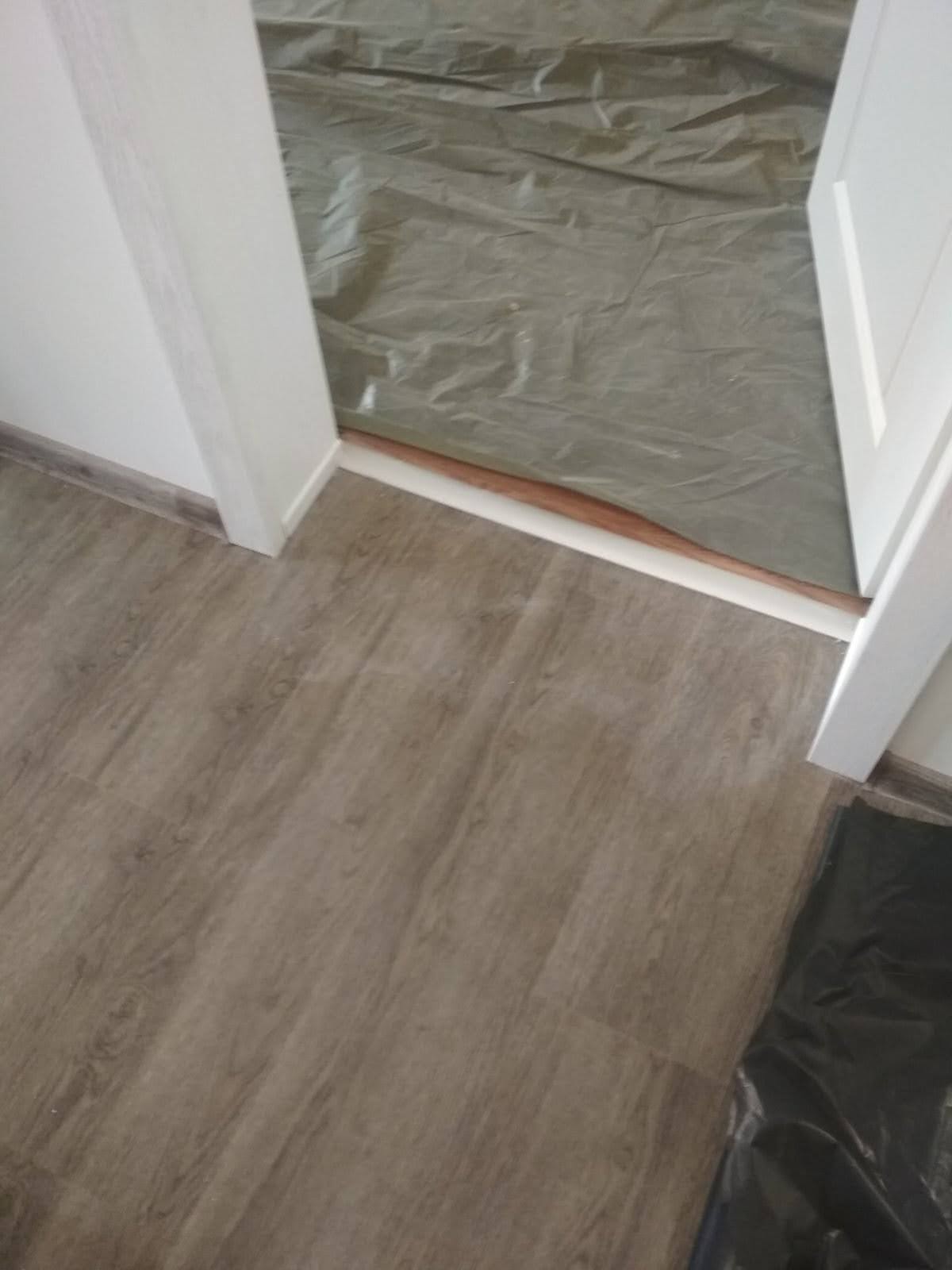

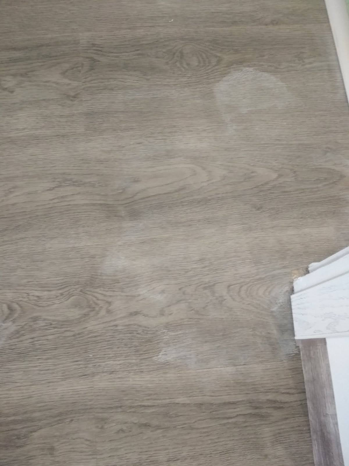

Здравейте! В коридора на апартамента си съм монтирал винилов под от тънък 2,5 ММ винил с лепене. При ремонта на интериорните врати и тяхното боядисване с полиуретанова боя за дърво има накапала такава по винила. В стремежа си да я почистят майсторите са я и доразмазали с някакъв разстворител и са се получили едни бели петна освен точките от боята.
Опитах да я почистя с разстворител (бял спирт) , но не се получава.
Някои има ли идеи как би могло да стане това почистване на засъхналата вече боя, но и така, че да не нанесе други щети на виниловата настилка? Предварително благодаря!
Изпращам няколко снимки.

Боите използвани за вратите с какъв разтворител се разварят?
Едва ли е с "бял спирт".
Пробвай с разтворителя за боите в-у същия винил (дано имаш остатъци), защото вероятно ще се окаже, че това де разтваря боята разтваря и винила и тогава няма решение освен подмяна на настилка.

Излиза, че според Вас няма друг вариант освен подмяна на самата винилова настилка. Все пак обаче съм длъжен да опитам почистването й и ако наистина се окаже невъзможно тогава да я подменя. За сега съвета който получих е да опитам с разредител с който е разреждана тази боя и да се надявам да се получи без да навреди на винила. Вероятно има и други варианти.
brick - специалист
Опитайте, но имайте предвид, че разредител ≠ разтворител, а винилът е една от най-неустойчивите на органични разтворители пластмаси, освен ако вашият има някакво защитно финишно покритие.

Ако имаш достатъчни ламели може да се изкърпи, в случай на неизчистване. Имам опит и от него говоря, с около 200кв.м. Демонтира се с пистолет за топъл въздух, корекции на основата ако има, грундиране и презалепване на нови ламели. Става неразпознаваемо, правено е в един огромен софийски магазин.
preslav - майстор
При крайно неспасяемо положение бих опитал с много фина шкурка - доколкото ми е известно винилът е с хомогенна структура и отнемането на няколко микрона от повърхността му не би трябвало да промени вида му. Може първоначално да се пробва на малък участък и при добър резултат да се мине дори целия под с ексцентрик шлайф на най-ниските обороти.

Това със шлайфа трябва да се провери. Аз съм скептичен поради анти слип ефекта релефа на винилите. Но автополиране, може би :?
brum - майстор
Имахме дъска ламиниран паркет дето имаше лъскаво петно по средата. Все едно има петно от олио там. Как е станало - нямам идея, но беше дразнещо. Пробвах с водна шкурка (2000, 1000), после с шкурки до 400 - по-зле ставаше. Вместо да се матира си седи полирано. Че даже увеличих размера на петното. А дъската на гадно място - почти цялото помещение трябва да извадя за да я подменя (пък то е около 60м2).
Ако и винила ползва същият горен слой със шкурка няма да стане. Та задължително проба на малко парче, че после може да е по-зле отколкото е било преди да почнеш.
