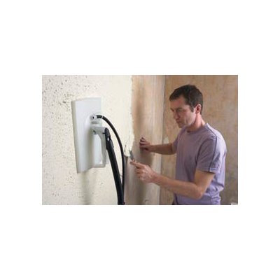

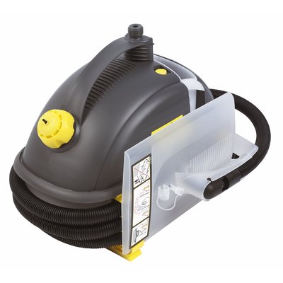

Има специални машинки за сваляне на тапети,работят с пара

аз стугнах до жулене на стените с телче за чистене на съдове - тапетите от парата стават на каша, но долният им слой си оставаше залепен и .............
абе молете се да не са залепени като тези дето ги свалях, защото съм имал участъци колкото А4, с които съм уплътнявал повече от 1/2 час нонстоп търкане - шпакли, телени четки, телчета, гъбки и тн
