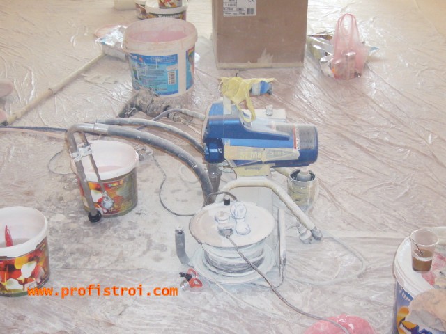

Помещение в редица от гаражи ще се стяга за офис. Отвън е сива едра пръскана мазилка, напрашена от времето. Трябва задължително да се освежи. Единствената идея която ми идва е подходящ цвят фасаген, ама как да го нанеса? Едно време имаше едни пръскачки за постна боя, ама сега не знам има ли ги и къде, под наем.Другият вариант е лозовата пръскачка, която си е приготвила пътеката за вторични суровини, ама дали ще стане. Трябва за целта да се разреди май фасагена? А други идеи? А колко ли върви квадрата като услуга?

Ако няма кой може да я освежим с това

Както спомена velsi без хубаво измиване и почистване от прахта няма да мине.Почти всички бои с изключение на варта при съхнене леко стягат,при което при наличието на замърсяване или прах по основата се отлюшват.При теб има едно преимущество че основата е грапава но при всички случаи трябва да я измиеш добре зада стане еднакъв цвета при боядисването.
За самото боядисване с лозарска пръскачка няма да стане (нужна тие сила на струята с която се салепя по фасадата боята (а лозарскаа пръскачка няма такава).С нея можеш само да озвежаваш леко стар варов таван
.Консистенцията на боята е от Фасаген вода и винервайс(строителна креда).Колкото по гъста по добро покритие се получава ,НО? толко че да може да върви през разпръсквача на ристолета на пръскачката. Първо си разреждаш добре фасагена с вода ,после вземаш в един съд малко от това и в него разтваряш добре винервайса, след което сипваш в основния разтвор и бъркаш добре ,при леко згъстявабе на разтвора добавяш още малко вода.
На около 20л. разтвор слагаш 1кг. винервайс. Гъстотата на разтвора няма как да ти я обясня , трябва да може да се пръска добре.
Друга особеност при пръсканите мазилки ,трябва да държиш винаги струята на разтвора да попада перпендикулярно на пръскания участък, иначе поради естеството на основата (грапавината) се получават сенки по фасадата.
Това в общи линий и на бързо ,ако нещо не тие ясно питай.
Желая ти успех
Желая ти успех

Благодаря на отзовалите се, да видим сега дали ще намеря пръскачка
. Но водоструйка ще пусна веднага - наблизо има автомивка.

Ако няма кой може да я освежим с товаХа така, приехме офертата на Profi Stroi! Сега не очакваме нищо друго освен Професионално изпълнение - качествено и в срок!
