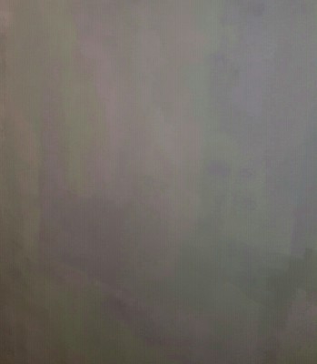

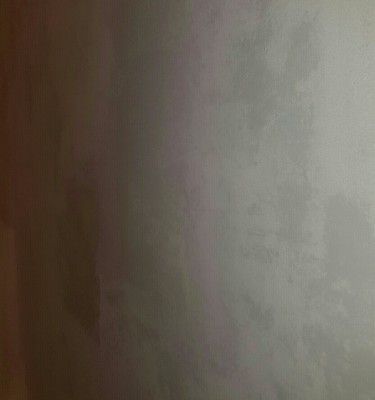

Вчера тествахме Ойкоса. Нанесохме предния ден грунд на Ойкос, и решихме да тестваме върху стената с малко валяче. Резултата беше това от снимката. По-тъмните места са частични повторения, които направихме за да видим дали ще покрие по-добре. Мисълта ми е, за първа ръка, нормално ли е да не е добре разпределена равномерно боята?
20180909_110247.jpg Боя
20180909_110232.jpg Боя2
nikolov333 - майстор
Грунда и боята, колко ги разредихте.. С какъв валяк и как ги нанесохте.. Разбъркахте ли боята добре и готов ли е цвета или е от тонираните?
sixb0nes - специалист
нед сеп 09, 2018 12:39 pmnikolov333 написа:
Да подчертая, това беше тест. Грунда - 0.5 л, разреден с 2 л вода. Валяк - малко среднокосместо валяче. Боя - 200 мл, със 100 мл вода, дори не го разбъркахме кой знае какво. Боята е тонирана. Надявам се, че след една хубава първа ръка, после втора още по-хубава, ще стане плътно, без петна и неравности.
Притеснението ми идва от това, че майстора намаза и тавана с грунда, обаче там боядисахме с Боро.... цвят хвана, ама се получиха едни неравности по повърхността, и сега се притеснявам тук да не стане същото... И затова тествахме. Явно Боро и грунд на Ойкос са несъвместими... Или пък майстора, не е нанесъл добре грунда? Или пък, че със среден косъм валяк нанесохме грунда?
