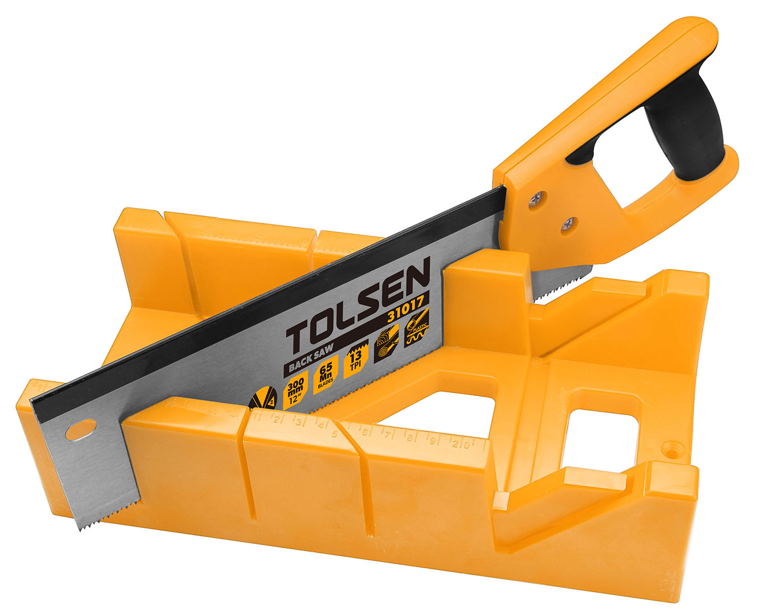

Купил съм от стиропорните первази за тавани. С какво се режат и лепят и има ли специална техника за рязане и напасване? Взех си и пасвател за рязане под 45* ъгъл и силикон за залепянето им.
Силикона не е подходящ в случая. Купи си монтажно лепило.
За рязането добре си се ориентирал. Ако са ти прави стените, таваните и ъглите ще стане перфектно дори и без акрилен силикон.
