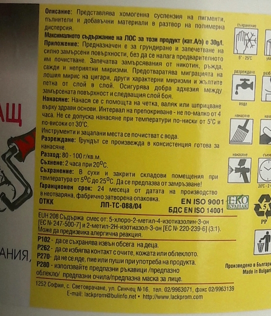

Този ли е? Снимай само обяснителния етикет, да видя състав и употреба.
Публикуването на снимка тук е малко сложничко. Скролни надолу и има "прикачи файл"....

"полимерна дисперсия"... случвало ми се е , да отворя латекс и да мирише на "развалено". Не е редно, не е нормално, не боядисвах с него
Като му чета предупрежденията надолу...
Направи проба другаде и като изсъхне боядисай
