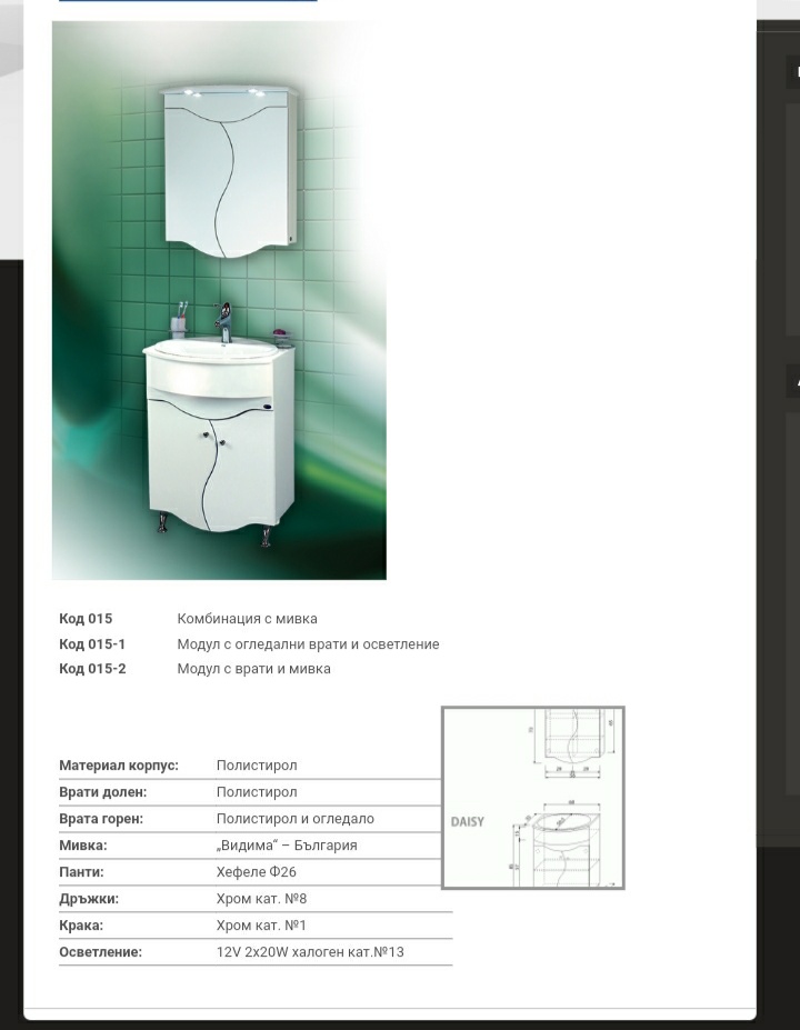

Здравейте.Имам нужда от помощ и съвет.Искам да сменя цвета на един шкаф за баня.Изображение пвц някакво се води ...Въпросът е - с какво?
С боя за PVC
Може ли конкретно предложение?И дали е необходима някаква предварителна обработка?

Шкафчето най-вероятно е от Пено ПВЦ и е боядисано? Демек трябва да се зашлайфа и да се сложи нов цвят.
iliya_i - майстор
Извинете, но на снимката много ясно си пише "ПОЛИСТИРОЛ" а не "ПОЛИВИНИЛХЛОРИД". Същия материал като стиропора и фибрана, само дето не е разпенен.
Не всичко на този свят е ПВЦ. Та вероятността да стане точно с боя за ПВЦ е ниска.

Ако е полистирол, с много неща може да се боядиса.

Много благодаря на всички за съветите.Мвждуврвменно открих фирмата производитеш и се свързах с тях с молба за съвет или съдействие.Та-посъветваха ме да занеса вратичките при някой мебелист.Повърхността не изисква предварителна обработка.Трябва да се напръска с двукомпонентна боя с пистолет.Това е.Аз все пак мисля ако открия на спрей такъв тип боя да пробвам на някое вътрешно място
Примерно такова ( флакон спрей 2К )
Но не прочетох за цветове. Може да е само безцветен 2К лак.
