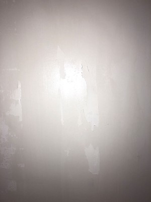

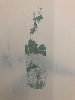

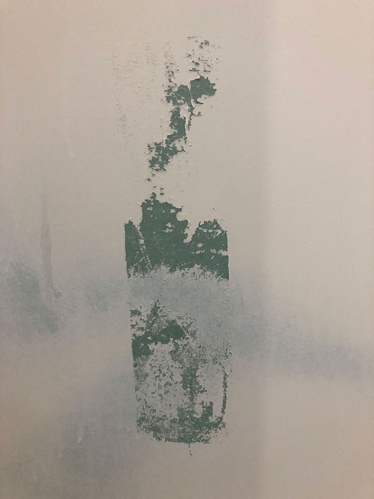

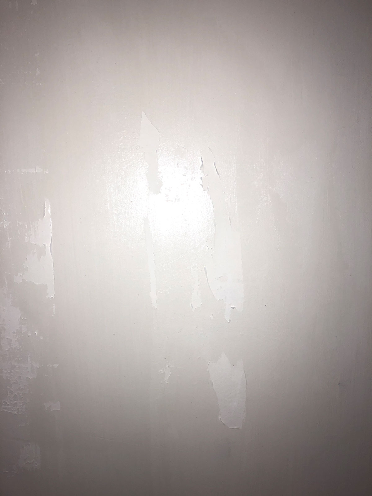

Да, мазилката на стани и тавани беше грундирана от майсторите. И след това нанесена фината шпакловка.
Много лесно се вижда - просто отлепва петно, което става разръфано,откъснатия слой е прозрачен, но отблясъка на двете зони е различен. Другото е, че като се прокара пръст през грундираната шпакловка по ръцете не остава нищо, а там където е отлепен грунда - пръстите стават тебеширени.
Прилагам две снимки - едната със светкавица показва грундирана стена със шпакловката, която стои матова след като грунда е отпран.
На втората - ГК, от който шпакловката е вдигната от грунда.
Имаше зони, които впоследствие се коригираха с Knauf Super Finish готова смес, зелен капак. Там проблем няма на пръв поглед... Грунда не лъщи, при отлепяне на тиксо не се усеща / вижда да къса... Ще направя тест след нанасяне на латекса в такава зона какво ще стане при лепене / разлепване.
IMG_2056.JPG Снимка 02.
IMG_2055.JPG Снимка 01.

kozl - майстор
Това което виждам от снимката предполагам е отлепена шпакловка от зелен гипсокартон GKI.
Защо шпакловката не е залепила за картона :?
Имам предположение, че картона е запечатан с грунда и тогава тази шпакловка остава без никаква адхезия в картона и при най-малката влага се отлепя. Това може да стане още при боядисването с валяк.
Тука пък гланц след грундиране и отлепяне на повърхностния слой грунд+част от шпакловката може да означава - слабо проникване през шпакловката. Какви са причините :?
- Неразреден грунд
- Грунда за укрепване на шпакловки не е този за латекс, а трябва да е дълбоко проникваш грунд.
- Поради ниска влажност и висока Т, нанесеното покритие съхне бързо и няма възможност да попие дълбоко.
Да действително грешката е в грундирането.
Аз пък не ползвам изобщо грунд за латекс. А като ти видях снимките едва ли ще ползвам такъв грунд. Или ако го ползвам то ще първо дълбокопроникващия грунд и след това грунд за латекс. Т.е. първо грундирам шпакловката с дълбокопроникващ грунд и после с грунд за латекс.
Тези шпакловки са много слаби като структура, за да може да се шлайфат лесно и за това моето мнение е, че след шлайфане
трябва да се почистят и третират с дълбокопроникващ грунд.
