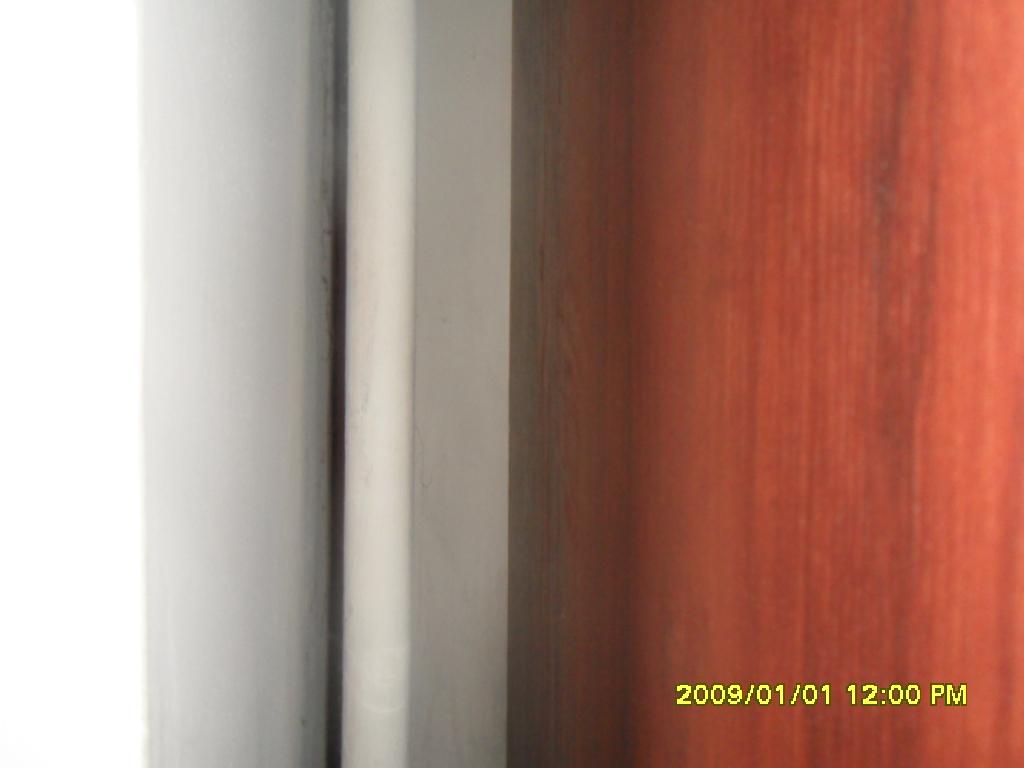

У дома всички тръби са от черна стомана. Половината са боядисани със сребърен феролит, другата половина с латекс.
Тази на снимката е в една нисша, боядисвана е последно 2004 год, няма петна. :-D

пон юни 15, 2020 7:06 pmшоп написа:
Г-н Шоп, умолявам Ви да сверите часовника на този фотоапарат, или го изключете! От година или две се каня да Ви замоля!
