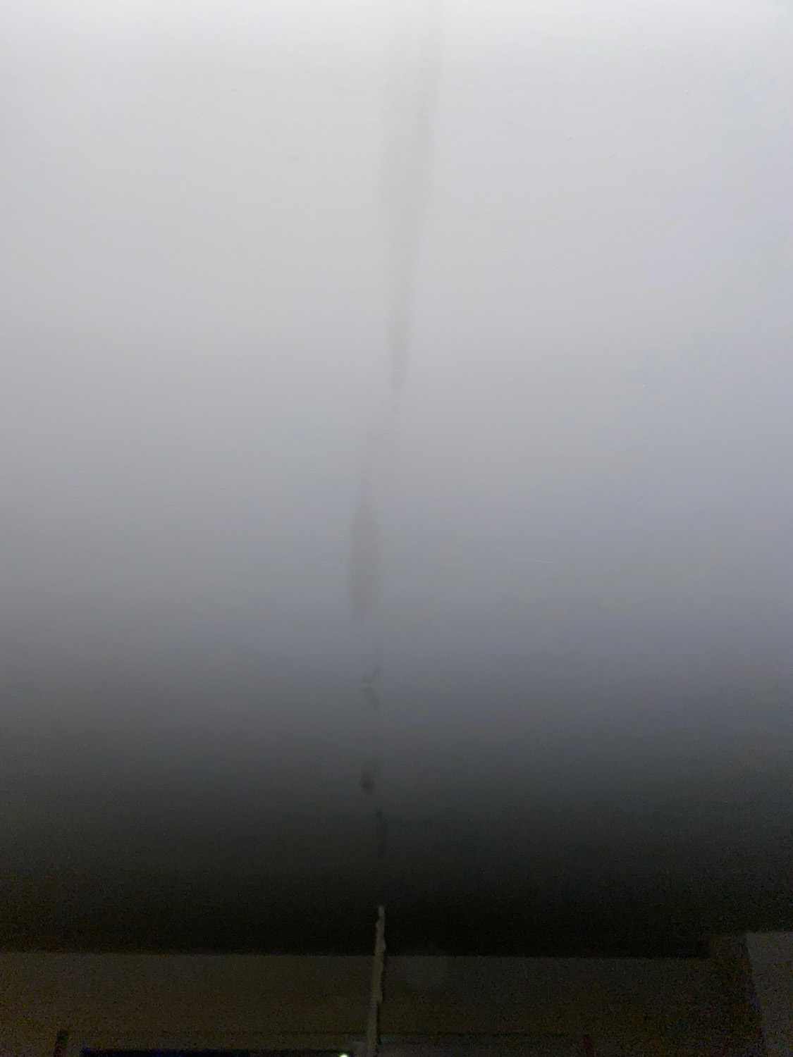

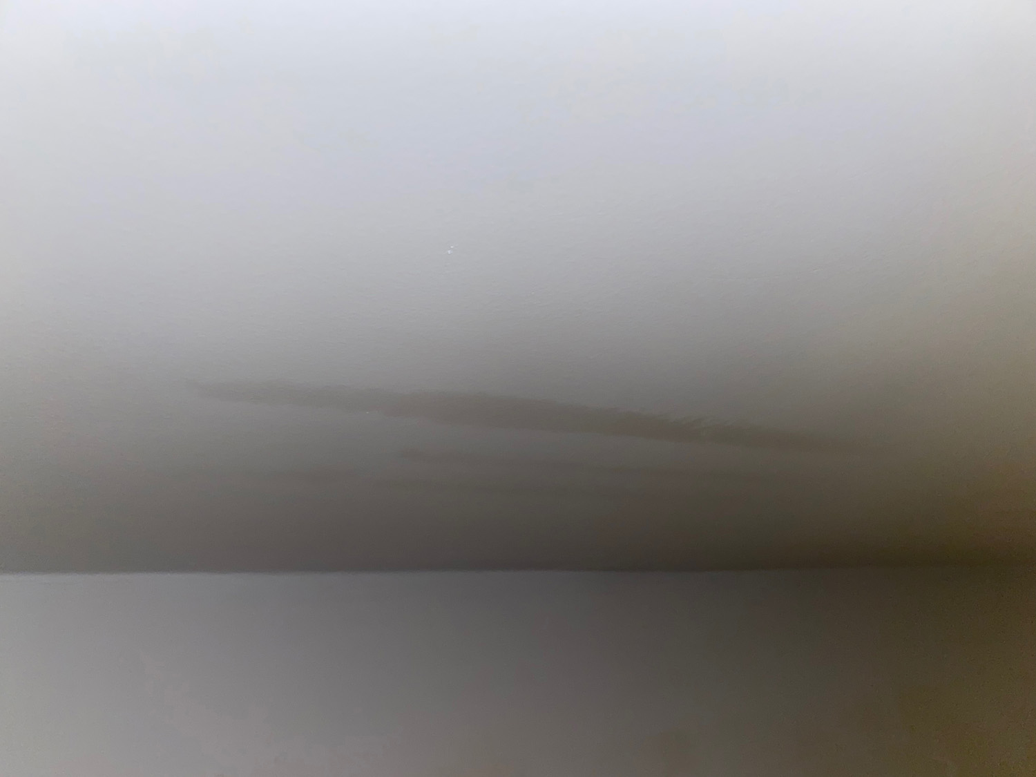

Преди повече от година и половина се шпаклова фино, грундира с грунд за латекс на Хротекс, и след това се боядиса с Артекс на Хротекс.

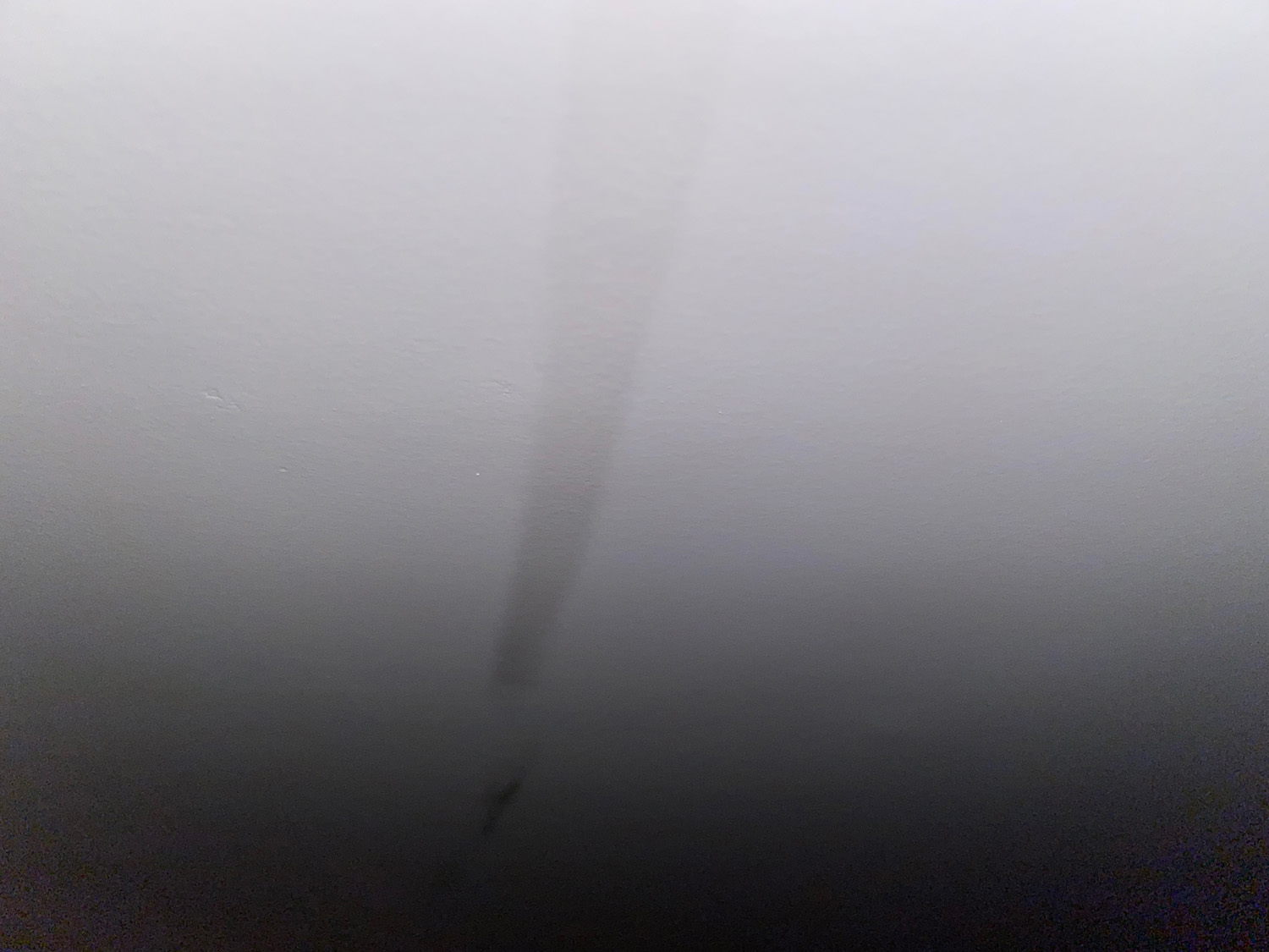

Може би около половин година след това се появи малко продълговато петно, като цяло не се вижда, само под определен ъгъл стои като лъскаво / мазно на фона на абсолютно матовия и много равно боядисан таван.
Още година по-късно, вече се вижда доста дълга черта. Няма гипскартони, окачване, и т.н.
Никъде в останалите стаи няма такова нещо. Коридорите са с окачен гипскартон.
За момента не се ползва.
Кажете според вас от какво може да е това? Благодаря!

При мен се появиха такива там, където има кабели в шпакловката. Нямам никакво обяснение защо. Но е видимо как от разклонителните кутии тръгват едни подобни по-лъскава линия към контактите и ключовете.
Мини го с детектор на напрежение и ще се потвърди лесно дали е това.
Какво има над този таван?

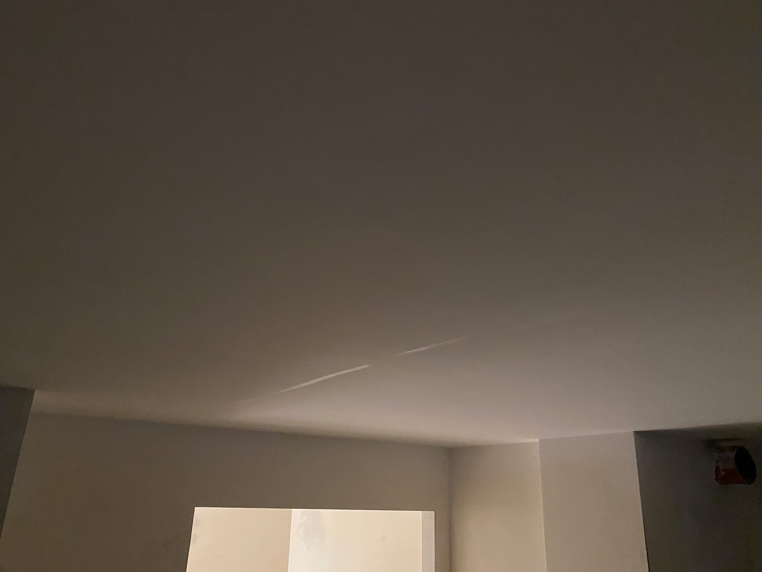

Това на снимка 0783 в края не е ли кабел :?
И както писа
brum написа:
Еми случвало се е специалисти да си закрепят кабела с некакъв разтвор и после от него да избива през гипсовата мазилка и латекса.
Обаче защо се гланцира :?
Това с гланца съм забелязал да се получава при запълване на канал с разнороден материал от този де е шпакловано наоколо и там латекса стои по гланцов. Но това се вижда още след боядисването.

При нас се получи същото само на един кабел на стената.Не знам дали има значение ,но е единствения кабел от комуникационен тип(многожилен) между климатика и управлението за стена.Не е замазван с разтвор.Сложен е на принципа на всички други.
И лъсна по същия начин след време.Може би половин година след боядисването.

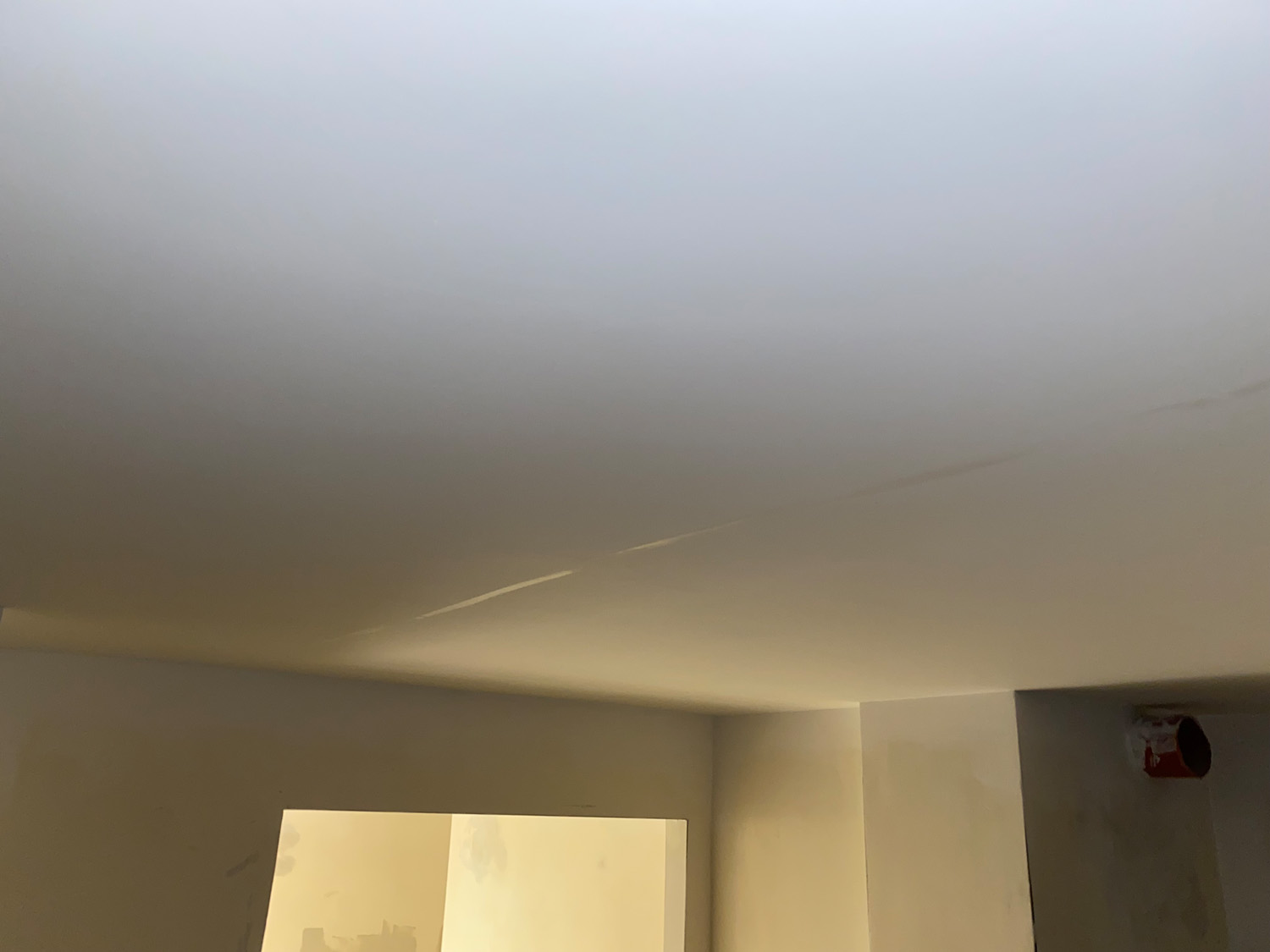

Не исках да ви подвеждам и насочвам, но да - лъщи точно по трасето на кабела.
Явно не само при мен се е случвало... А не е като да работи лампа, че да тече ток.
Та въпросът сега е - как се лекува това?
Като имате предвид, че има три ръце латекс Артекс на Хротекс по целия таван. След грунда за латекс на същата фирма.

Бележи петното и виж на лято как ще се промени
brum - майстор
При мен лято и зима разлика няма. Стените бяха боядисани преди 10 години и в началото го нямаше. Имам пребоядисвани стаи на 2 и 6 години. Ще погледна там дали се виждат кабелите.
