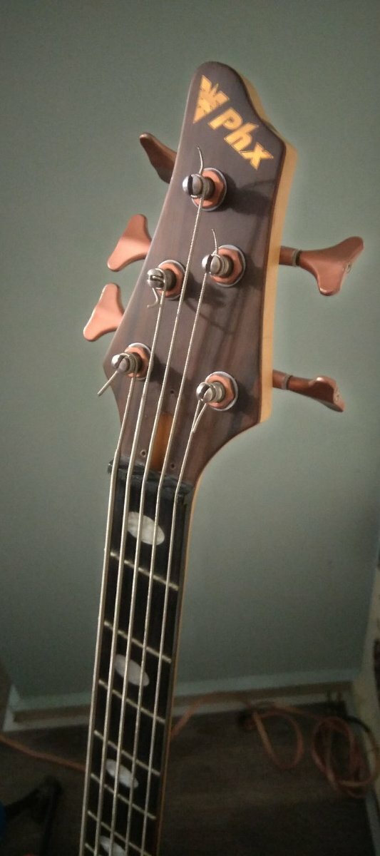

Детайлите са хромиран цам, матиран със скочбрайт (абразивна вълна).
Обезмаслявах и ползвах спрей, но боята не прилепва хубаво.
Какъв грунд да ползвам?
След матирането, основата е неясна - хром, никел, на места е свалено до помеднения слой..
Последна промяна от emosms на нед апр 02, 2023 9:35 am, променено общо 1 път.
