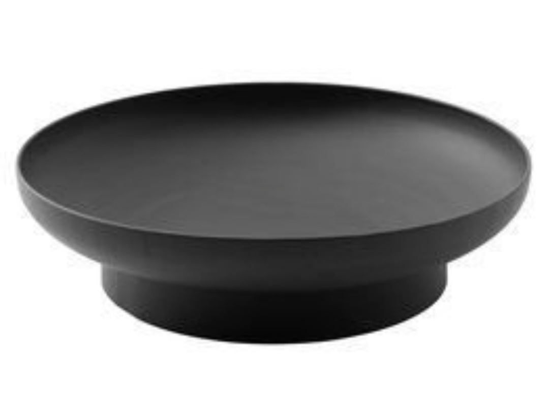

Закупих съд(огнище) ,което ще ползвам за водно огледало ,да кажем мини фонтан (развъдник на комари :-D ) По описание е метал с поцинковано покритие .Пределно ясно е ,че ще ръждяса на външните атмосферни условия .Мога ли да го обработя с някакъв защитен слой предварително или да почакам да ръждяса ,което по мнения на потребители ще е доста скоро ?
Досега съм ползвала само Протекта 3в1 .Видях ,че при колите ползват течен парафин ,но все пак за места ,които не киснат във вода .
Е, то си има покритието. Ако не му го нарушиш, ще си е ОК. Малко ми е странно, поцинковано огнище, огънят ще го съсипе по-бързо от водата

И аз така си казах ,като прочетох описанието и го купих . После прочетох мнения на чужди потребители ,ползващи го като воден съд ,че ръждясвало бързо.
Съмнявам се наистина да е поцинковано за тази цена .В чуждите сайтове пише само special treated ,по-скоро ще е спрейнато с боя с цинк .

Според мен с нещо дебело на битумна основа. Или т.нар. "боди" за коли. Има и сиво, което е полимерно , има и черно битумно.

И аз се двоумях между изцяло рустикален ръждясал вид ,който никак няма да е трудно да поддържам ,докато се пробие :) . От керамика/камък не става ,защото ще е позиционирано върху капака на водомерната шахта ,тоест трябва да е леко и мобилно ,за да го местя веднъж месечно .Гледах кашпи с такава форма и размер от фибростъкло .Кръстили са ги "дизайнерски" и цената ме отвя .
В крайна сметка ,с каквото го да го намажа/опаковам ще е равно на цената на огнището(30лв) ,обаче толкова ми пасна на екстериора ,че вървя в посока максимално съхранение или покупка на още едно резервно :)
radius ,интересна идея .Пускам търсачката да видя конкретния вид за коли .Първоначално и аз имах идеята за мембрана /битум за къщи ,но не си го представих като как бих могла да го положа.

Моите предложения се мажат, не са мембрани :wink:

Видях ги ,пише ,че се получава тип асфалтово покритие и грунд не се ползва .Супер ми пасва ,още повече , че го има в черен цвят и не се боядисва после . Благодаря !
Трифон ,преди да пусна темата търсих продукти и попаднах на въпросния грунд ,обаче нямаше разяснения дали е прозрачен и реших ,че ако не ми хареса на вид ,впоследствие ще трябва и боя ...
Грунда е в познатият на поколения тъмночервен цвят. Не бих го ползвал за нещо подобно, макар да си върши работата отлично.
