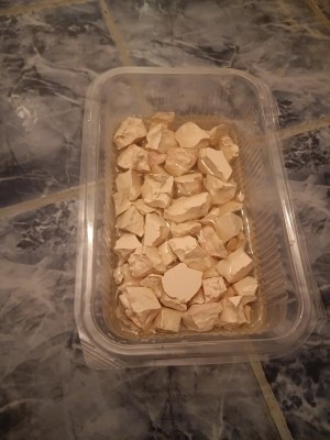

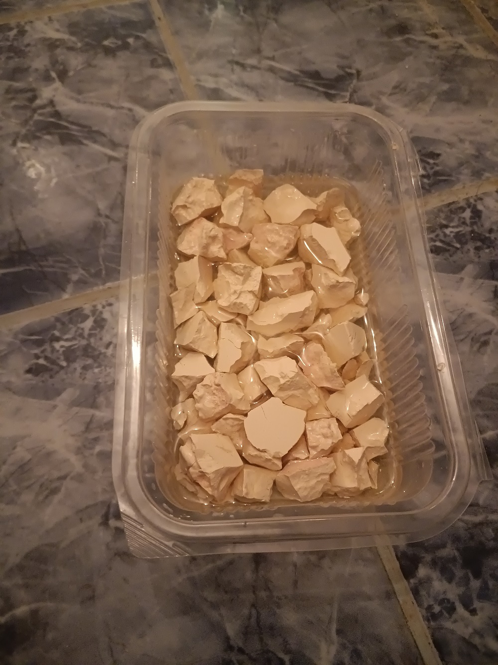

Здравейте. Боядисах си стените преди години с латекс Пастело. Запазих кутията. Сега имам 1-2 дефекта по стената, които искам да боядисам. Малки са и няма нужда да се боядисва цялата стена. Искам да ги боядисам в същия цвят. Отворих боята, с която съм боядисал стената - вкаменена е. Натроших я на дребни камъчета и я потопих във вода за 2 дни - не се е размекнала. В какво да я разтворя, за да се размекне? Не се стискам да купя нова боя, просто искам да боядисам в същия цвят, затова искам със старата боя. А кода на цвета на старата боя се е изтрил.

fashion_m написа: Здравейте. Боядисах си стените преди години с латекс Пастело. Запазих кутията. Сега имам 1-2 дефекта по стената, които искам да боядисам. Малки са и няма нужда да се боядисва цялата стена. Искам да ги боядисам в същия цвят. Отворих боята, с която съм боядисал стената - вкаменена е. Натроших я на дребни камъчета и я потопих във вода за 2 дни - не се е размекнала. В какво да я разтворя, за да се размекне? Не се стискам да купя нова боя, просто искам да боядисам в същия цвят, затова искам със старата боя. А кода на цвета на старата боя се е изтрил.Първо помислих, че някой се бъзика.
Няма как да разтвориш стария латекс във вода - той е полимеризирал, а не е просто изсъхнал като някогашните постни бои.
Че си загубил кода на цвета изобщо не е проблем.
Готовите латекси се произвеждат в някаква ограничена гама от нюанси (в случая 33), така че отиваш на сайта на производителя
https://ekon.bg/project/pastelo-cveten-lateks/
и търсиш твоя цвят. Ако те затруднява да го разпознаеш от екрана, вземаш едно изсъхнало "камъче" от старата боя и отиваш при местния продавач на Пастело - там трябва да има табло с мострени цветове - и сравняваш на живо.

вт авг 27, 2024 9:59 pmfashion_m написа: Не се стискам да купя нова боя, просто искам да боядисам в същия цвят, затова искам със старата боя.Дори и да не беше втвърдена, ако сега боядисаш с нея доста ще си личи.
Цвета с времето на престой на стената се променя, било поради избеляване, било поради замърсяване.
Боядисвай изцяло. Избери си близък цвят по каталога, като толкова ти харесва този.

ср авг 28, 2024 8:45 amiliya_i написа:Уместна забележка, но понеже латекс избелява основно от слънчевата светлина, ако помещението е сенчесто и се ползва същия цвят, има голям шанс да не си личат кръпките след изсъхването.вт авг 27, 2024 9:59 pmfashion_m написа: Не се стискам да купя нова боя, просто искам да боядисам в същия цвят, затова искам със старата боя.Дори и да не беше втвърдена, ако сега боядисаш с нея доста ще си личи.

Може и да стане нещо с този латекс. Една бучка да се смели финно, да се смеси с течното от снимката в приемлива пропорция. След това да се прецеди през мрежест филтър, примерно 240. Шансът цветът да е същия като този на стената клони към нула.
Много по лесно е да се вземе каталог от магазин за латекс и да се избере по него най-подходящия цвят при съпоставяне на място.
