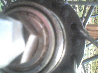

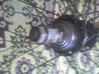

Хаха много сте шегувити,но искам да ви кажа,че стана без проблем и дори не ми трябваше и помощ само един стругар ми стругова коносите и всичко стана както трябва.Като се качеш за пръв път имаше проблем.Дори и плътните лагири койито едвам вкарах на мястото на чашките се въртяха целите и трябваше да бъдат извадени и да им сложа шпонка. Вече 11 дни карам така няма никакви проблеми,а сега ще дам отговор на въпросите и ще кача снимки да видите за какво става въпрос.....
отговарям на ESPACE:не е от натягането то е нормално-нито силно,нито леко не е там проблема
отговарям на Харалампи: несъм напалнял спокоино
отговарям на ESPACE няма смисал от нова за два-три месеца им виждам сметката и искам нещо здраво

dimitariv1 - напреднал
това е втора снимка на главината

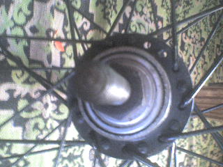

това е трета снимка на главината

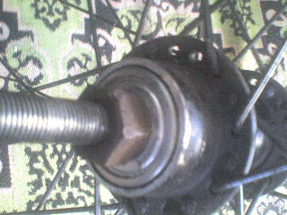

това е четвърта снимка и сенадявам накои ако има проблема да пробва и дано да има успех като моя
Вече около една година карам така и няма почти никакви проблеми. Само лятото горната черупка на единия лагер се сцепи при едно спускане , но не е фатално (когато бях със суператори те се чутеха по един път на месец) . Така ,че варянта е добър.
