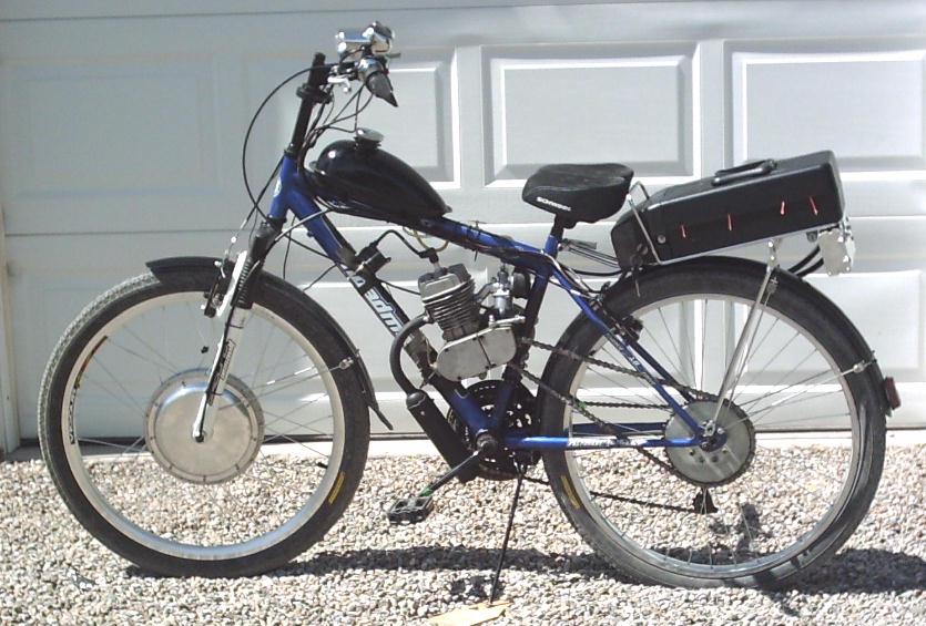

пет юли 30, 2021 2:57 pmgeordgeo написа:Мисля да взема готов кит, там си има всичко, не е само двигателя, ето това е https://www.chasti-skuter-atv.com/%D0%A ... D0%BB.htmlпет юли 30, 2021 12:09 amyuriy ivanov написа: Като съм тръгнал да пиша направо да питам тук, обмислям проект, имам бензинов велосипед обаче ми идва слабо за село, та съм си намислил да му сложа електрическа капла отрпед, така бензиновия двигател ще върти отзад, а ел мотора опред, спрял съм се на 1000вата или 1500вата, да попитам голяма ли е разликата между двата мотора, не търся голяма скорост а въртящт момент...Здравей! Хубаво, че си ентусиаст, ама има много неизвестни в твоето начинание. Какъв е този двигател за отпред, който си избрал, какъв вид точно? Как мислиш да контролираш подаването на "газ" на електромотора? Ще успееш ли да го монтираш на вилката, която имаш, размери? Разликата между 1000 и 1500 вата е... 500 вата, примерно и не е невъзможно да изкараш 1500 вата от 1000 ватовия. Това обаче зависи от акумулатора, който ще ползваш и най-вече от работното напрежение и ток, който той може да отдаде (трябва и контролера да има съответните параметри). Има още много неизвестни, но и на тези въпроси да си отговориш не е малко, за да разбереш дали си струва начинанието. Аз лично не бих правил подобна конфигурация, ще се получи нещо като франкенщайн на две колела...

Иначе този е 1000 вата, но говорих с вносителя и има същата капла но 1500вата преден двигател, двигателя ще е отпред и ще е монтиран на вилката, в комплекта си идва контролера,масур и дисплей, идеята ми е да го захранвам с 14 амперчаса батерия, или 3 оловни гел батерий, просто защото е по евтино, ако ми хареса ще мина по натам с литиеви, предполагам с 14 амперчаса ще мога да измина едни 15 километра само на ток, не търся голям пробег защото за това си имам бензинов двигател, идеята ми е ел-двигателя да ми помага на баири и да увеличи максималната скорост, пробвах едно такова колело с 1500вата мотор, вдига 72км/ч с мен, аз съм към 105 кила, не знам обаче колко тежи тази капла, четох някъде че е 7,5 килограма и контрлоера 1 килограм, а батериите са 3 килограма, демек ще надградя конструкцията с още 11 килограма, в момента колелото тежи 25 килограма, а с ел двигателя ще стане 36 кила, но така съм го замислил че да мога да махам батериите и каплата, и да си остане на бензин само ако ми трябва да е лек.

Моят двигател е в предната капла и почти същия, тежи наистина 7.5 кг, батерията ми е литиево-йонна, 2.8 кг, та общо с 10 кг ми се качи теглото. При теб обаче оловните акумулатори също ще добавят едни 10-ина кг, освен мотора, та конструкцията още ще се утежни. Оловото може и да ти върши работа, но не очаквай чудеса от него, все пак от тези акумулатори трябва да вадиш 20А ток, а това не им е силната страна...

пет юли 30, 2021 9:59 pmgeordgeo написа: Това е заден мотор, нали искаш преден? Предполагам, че габаритите на двата са различни и задния трудно ще го монтираш отпред. Преценявай и мери преди да поръчваш...Не четеш ли

А да забравих да попитам, тези трифазни двигатели дали работят като генератор при въртене, защото идеята е да се използва при работа на бензиновия двиагател, или по нанадолнище за частично зареждане на батериите.

съб юли 31, 2021 12:03 amyuriy ivanov написа: А да забравих да попитам, тези трифазни двигатели дали работят като генератор при въртене, защото идеята е да се използва при работа на бензиновия двиагател, или по нанадолнище за частично зареждане на батериите.Да, работят като генератори, това зависи обаче от контролера, да я има тази функция. Повечето имат електрическа спирачка (контролерът окъсява трите фази и спира много, много добре), регенерацията е отделно...

съб юли 31, 2021 1:23 amgeordgeo написа:А ако контролера няма такава функция, може ли от самия двиагател да дръпна два кабела и с грец схема(предполагам че напрежението е променливо) и бутон, да включвам регенерацията по нанадолно или когато се засиля.съб юли 31, 2021 12:03 amyuriy ivanov написа: А да забравих да попитам, тези трифазни двигатели дали работят като генератор при въртене, защото идеята е да се използва при работа на бензиновия двиагател, или по нанадолнище за частично зареждане на батериите.Да, работят като генератори, това зависи обаче от контролера, да я има тази функция. Повечето имат електрическа спирачка (контролерът окъсява трите фази и спира много, много добре), регенерацията е отделно...

съб юли 31, 2021 5:31 pmbrum написа: Умишлено е с контролер. То че може - сигурно може, но не само с грец. Кой ще казва колко ток да се връща?При батерии над 12-14 амперчаса и 48 волта, на дали ще може да ги презаредиш, или поне не на нормално спускане, даже самия двигател има по ниско КПД като генератор, имам приятел с елктро велсипед с регенерация, и ми каза че за да регенерира батерията за изминаването на още 6 километра, трбява да спусне Бул.Черни Връх с пълна скорост, за това не съм помислил за някакъв ограничител, а само бутон за да може да не ти създава сапротивление и да ти пречи.
