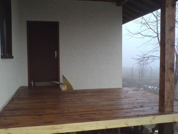

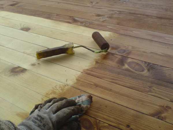

Благодаря, rockwall, :) точно навреме!! Вчера ми изциклиха верандата и днес успях да я потъмня по твоята технология с воден байц (бългорски) секретът се оказа в парцала!! Лакирах водоразтворим лак, първа ръка, като изсъхне ще повторя.
Получи се !!

без парцал ПРОСТО няма как да стане - излишъкът остава по парцала и не стават петна - ако е за сериозно потъмняване това е единствен вариант
(много добри снимки си направил де - като от ръководство за потъмняване :lol: - супер !!! )
ЛАКИРАЙ СЪЩО С ВАЛЯК, а не с четка
този на снимката е малко по-голям от тези, които ползват професионалистите.
Повърхността им е същата (доколкото виждам), но иначе са с дебелина на дебел маркер и горедолу и толкова на дължина
и пак да пратиш снимки
