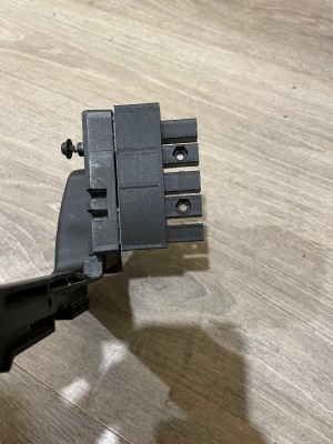

Предполагам, че това не е стандартен профил, но все пак да попитам
Размерите са:
Overall Length: 22.00" (559mm)
Overall Height: 3.78" (96mm)
Overall Thickness: 1.00" (25.4mm)
T-Slots
Inside Width: 0.50" (12.7mm)
Inside Depth: 0.25" (6.4mm)
Opening: 0.33" (8.4mm)
Няма го наличен при търговеца, иначе бих го поръчал, въпреки проблемите с логистиката

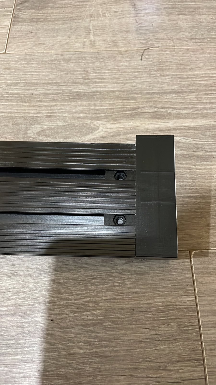

Явно не е, но импровизирах, за да мога да използвам масово разпространени профили:
Доколко успешно - ще си покаже в близките дни :lol: :lol: :lol:
И както обикновено се случва - час след като бяха готови частите получих съобщение по мейла, че търсеният профил е отново в наличност :-D

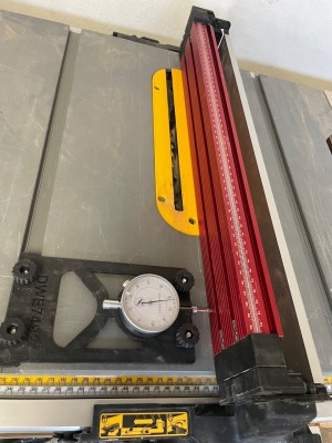

Иначе - brum много помогна. А този профил е за водач на dewalt, но е доработка с екстри на друга фирма. dewalt продават само целия водач, тук се намира за около 150 лв. А в интерес на истината,dewalt отговориха, че ще ми го сменят през продвача, но....продавачът взе да разтяга едни локуми :partyman:
Ал_ - специалист
Позабавиха се китайците с доставката, и червен вместо черен, но нищо. Има нужда от малко донастройване само, но като цяло - мисля, че добре се получи. А каналите на профила ще са ми доста удобни, само да се модифицират малко с фреза в началото
