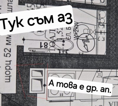

По "схемата", която предполагам е част от архитектурния чертеж на етажа, комина не трябва да е във ваш апартамент.
М-у апартаментите трябва да има зидария мин.25 см.
Чукането на кухо в коридора може да е подкожушена мазилка или ГК предстенна обшивка или кой знае какво. Само строителя знае какво е сътворил.
Пак ще се повторя - търсете специалист за проверка на обстоятелствата.
Комина дали е изпълнен както по чертежа или е изместен в посока ваш апарттамент :?
Има вероятност накъде комина да пропуска и зидарията няма да спре това, а мазилката или ГК в зависимост как са изпълнени, но по принцип и добре да са направени ще пропускат, защото са "дишащи" материали.
Когато усетите мириса на комшийските гозби у вас работи ли вентилатор, аспиратор?

А има ли вариант да се облицова с нещо самата стена, за да не мирише?
kozl - майстор
чет май 22, 2025 2:38 pmНати написа:
Във нас не работи, но като усетя миризма пускам всичко.
И ако не отвориш широко врати и прозорци, за да осигуриш лесен приток на чист въздух, така твоя апартамент с пуснати вентилатори ще засмуква още повече от комшийската миризма.
чет май 22, 2025 2:41 pmНати написа:
Има, но първо трябва да се направи проверка, кое и как, за да се избере подходящ начин за изолиране.
