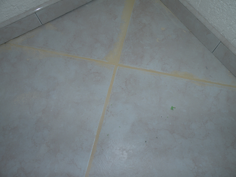

Има специален инструмент за почистване на фуги :wink: Изглежда ето така
Изображение ,

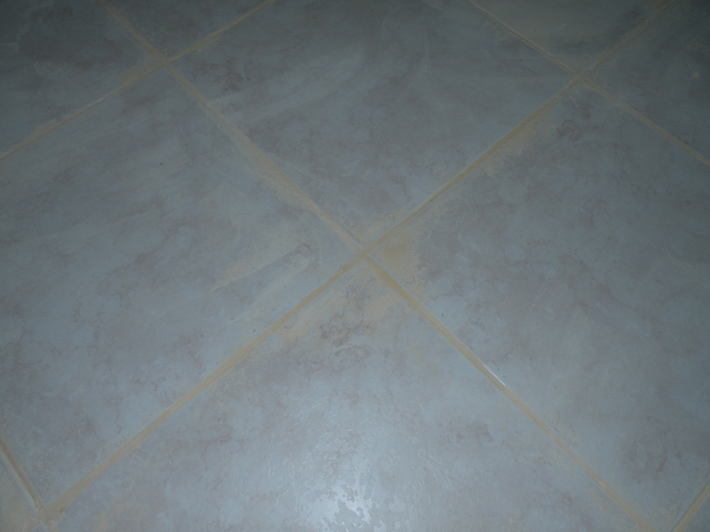

а резултата само от почистването на фугите , без да се префугира , е ето такъв - преди
Изображение ,
и след
Изображение.
Инструмента съм го купувал от "Практикер" за 15-16лв. и е с две пластини , като може едната да се маха за работа в-у по-тесни фуги :wink:
С него трябва да се работи внимателно , защото абразива по пластините драска и гланца на плочките :wink:

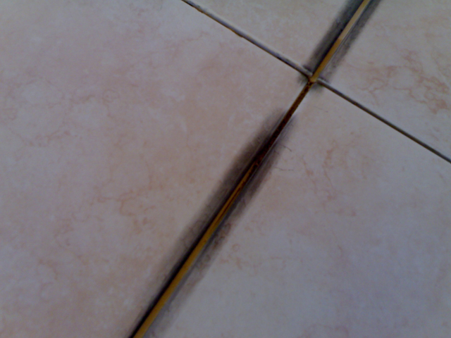

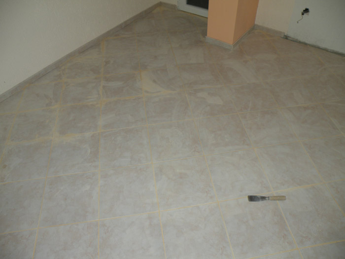

Колеги, ето прилагам малко снимки от мацаницата :sad: :|
това всичкото без яко стъргане не помръдва!
това е много твърдо, иска много стъргане!
ето така бяха

Има едни препарати на кнауф, дето чистят строителни отпадъци от гранит, гранитогрес, камък и каквото се сетиш. Може и да стане с тях. Иначе в практикер на щанда за четки и т.н. има едни малки жълти шпаклички, които са като резец отпред. С тях се чисти много лесно. Подобни шпакли, но със сменяем резец има и на орафол в някой специализирани магазини за фолия.
Много хора казват, че с оцет или каквато и да е киселина също става, но не от първия път. според мен пробвай с препаратите на кнауф. доста са добри и не са много скъпи. В баумакс и в практикер ги има със сигурност.

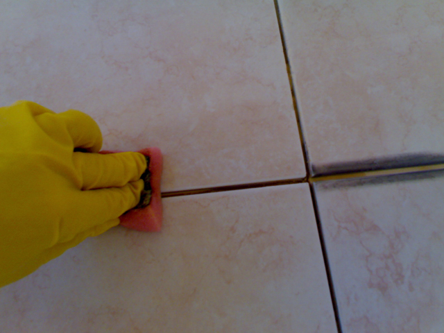

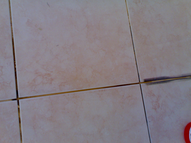

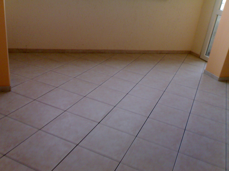

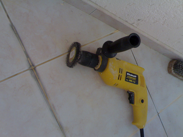

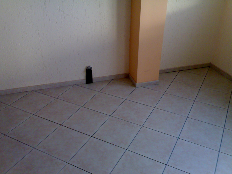

Справихме се накрая!!! Три дни ни отне, но се справихме. Какво ли не опитвахме с шпакли, ножовки, телени четки, солна киселина, колко бургии изпотрошихме в тези фуги, какво ли не и накрая от много опити на каквото ни дойде на акъла открихме метод, с който става лесно, бързо и качествено.
Взех от тези накрайници за бормашината:
Това е накрая - чисто и готово за фугиране. Без нито една наранена или повредена по някакъв начин плочка!
Успех на всички!
Открихме (не сме открили топлата вода - малко елементарна химия :roll: ), че със солна киселина с едно докосване от киселината и изчезва металното покритие
само че с триенето на тези метални четки в плочките се получава много неприятен метален остатък (покритие) по плочките
слагаш накрайника и започваш върху фугите внимателно и с малко натискане и ги изкопава без проблеми!!!
