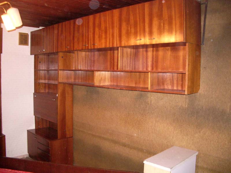

Имам нужда от малко различно виждане или съвет.Бях се засилил да купувам нова секция за всекидневната, но след няколко часа мислене относно финансова гледна точка а и точно тогава неможах да намеря помощ за изнасяне на тежести -- стигнах до извода че може би има вариант за освежаване на старата секция, както и разделянето и на части в различни крайща на хола ( може и да не се използва цялата а само части от нея)
Помоща която ми е нужна е съвет по въпроса какви биха могли да бъдат вариантите за поосвежаване на тази мебел.
Сещам се за това, че мога да и сменя дръжките с по-модерни и красиви и вариант с боядисване с блажна боя (не съм сигурен че е подходящ) - иска ми се да стане по светъл цвят -- или да я облепя по някакъв начин с фолио (в което също не съм сигурен дали е възможно и подходящо).
Друго което ми идва на ум е, като се свали тази дългата част която е закачена на стената -- да се обърне на обратно и с някакви красиви къси крачета да се ползва като стойка за телевизор и останалата техника --- може би ще е нужно даже да се отреже част от нея по дължина за да се скъси (за това ще потърся някои дърводелец).
Интериора който се вижда зад нея ще бъде напълно сменен - в светли цветове.
Мисля даже дали е подходящо да се залепи огледало на някоя от вратите или на всичките след като бъде обърната надолу и сложа крачетата.За другите елементи не съм мислил още каква функция биха могли да изпълнят но ми се иска да изглежда колкото се може по-семпло.
Благодаря ви за съветите предварително :)

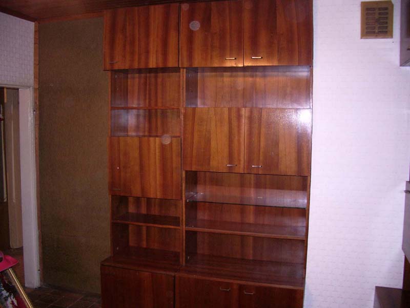

Дългата част на секцията, която е закачена на стената може да бъде отделена от високия елемент

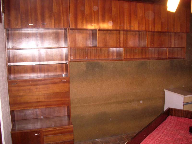

Погледната от друг ъгъл
Останалите два елемента от секцията, който не са планирани къде ще се вместят в интериора

В никакъв случай не боядисвай с блажна боя и не прави грешката с фолиото. От високата секция остави долната част самостоятелно. Остатъка от нея можеш да обърнеш наопаки и с крачета да я направиш пак на секция, както е идеята ти сдругата, дългата. Въобще ги разчлени на две дългите и направи по-ниски елементи.За разнообразие можеш да си поръчаш няколко вратички различни от твоя цвят, които да подмениш. Огледало можеш да залепиш пак на някои вратички, но не върху цялата вратичка, а като неправилна форма например, можеш да повториш елемента и в дъното на тези части, които са без вратички.За всички видими ръбове можеш да си купиш обкантващ профил в подходящ цвят, който да залепиш с ютия, за да промениш изгледа. И ако решиш си сложи нови дръжки.
Успех, и покажи какво си направил.
