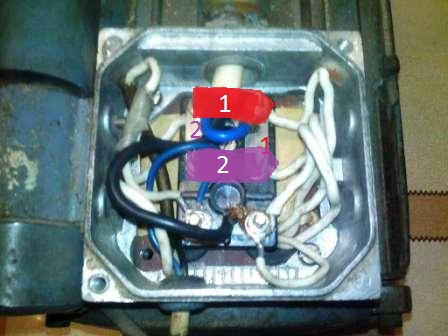

Mapek - специалист
skrijo :lцl: вместо да се хилиш тъпо, дай снимка на клемната кутия /с пластините/ и някой с Paint ще ти нарисува върху твоята снимка какво точно да направиш /...по американски :-D /
skrijo - специалист
Ето снимката
Последна промяна от skrijo на нед юни 27, 2010 11:40 pm, променено общо 1 път.
parvev - специалист
така се сменя посоката на въртене
