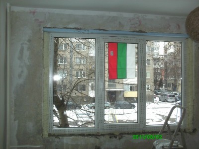

Монтираха ми ПВЦ дограма преди няколко дена.Започнах с обръщането на прозореца ,но не знам какво да правя с перваза.Дограмата е хваната само с пяна и без дюбели ,стъпала е на дървени клинове ,които трябва да махна за да сложа какъвто и да е перваз.Tова ,което ме тревожи е ,че ,като махна дървените клинове под дограмата и ,че тя ще слегне.Дайте съвет какъв перваз да сложа при тази ситяция?
Благодаря предварително!

Измазваш до нивото на дограмата с някакво лепило. Перваза го слагаш на нивото на дограмата (трупчетата остават отдолу).
Бил ли си при монтажа на дограмата, че твърдиш че не е хваната с дюбели. Ако наистина не е хваната майсторите са си оставили ръцете, това може да ти създаде проблеми в бъдеще.
Бях на монтажа и аз бях този ,който спря монтажиста да дупче дограмата....за в бъдеще ще знам (човек се учи от грешките си).
Дограмата със сигурност няма да я свалям и за това писах за проблема тук ,ако някой може да ми даде съвет за решение без да свалям дограмата.
Отрязах трупчетата до линията на дограмата ,но ако сложа лепило до нивото на дограмата какво да правя с външната страна някакви идеи? Мисля ,че няма да е добре да сложа студоустойчеви плочки над касата на дограмата ,от друга страна не мога да ги сложа и под касата на дограмата (както мисля ,че биб ило най-добре)при положение ,че има трупчета...(catch 22:)))

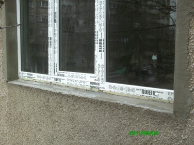

...ето и снимка от външната страна.Набил съм подложните клинове около сантиметър навътре под касата за да мога да подпъхна плочките за перваз малко под самата каса и така ще оставя клиновете там където са си.
Благодаря за коментарите Ви до момента.За всеки от коментарите си имам лично мнение а вие сами ще можете да видите на какво съм се спрял ,като изпълнение.Вчера времето в София ми позволи да обърна отвън:)
