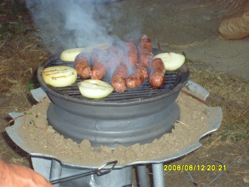

Ако намериш някой стар бойлер от него става идеално барбекю.По вторичните ако се разходиш може да намериш и да ги навиеш да го откупиш евентуално.Режеш с флекса, дебели арматури за три крачета заваряваш и готово.Скарата моце от някоя тънка арматура или има едни дебели шишове за окачвачи за ГК се използват, неръждавейка са.От тях може да се направи също само да се прикапят. Правиш един шаблон само от картон от някой кашон и огъваш арматурите по него и ги капваш.По  какъвто и начин да решиш да го правиш ти пожелавам успех в начинанието!:)

Скара става и от стара газова бутилка, одоло си е равн.Трудно се реже но става добре пробал съм и горната част да служи кат комин... мааааа трудно се наблюдава цвърчащото. Правил съм и от газова бутилка за кола 20л. сложих и панти и стана супер задушават се месата. За скарата ползвам решетка от хладилник също по рано от металните касетки за буркани от едно време става супер.
