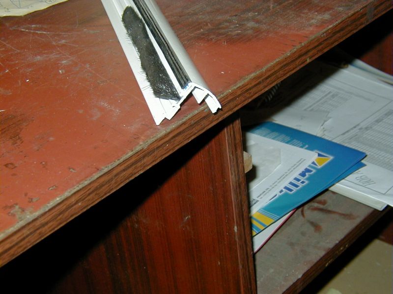

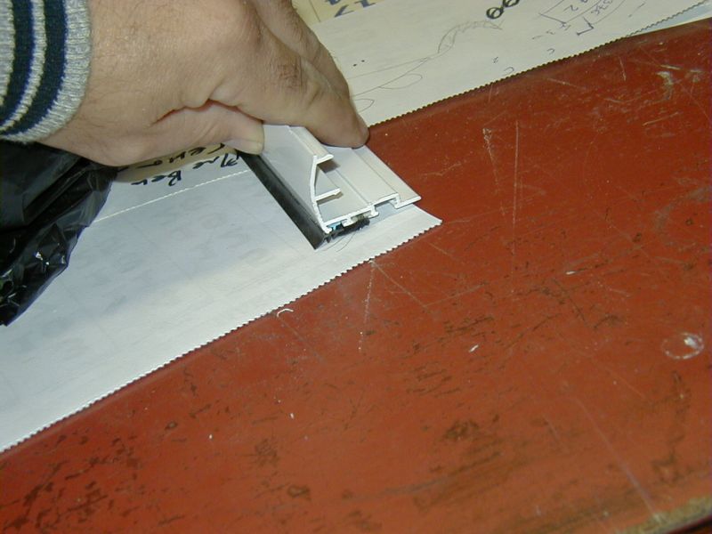

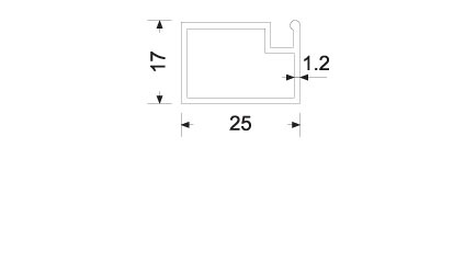

Насочвам се към някакви алуминиеви профили. Разстоянието между плочката и стъклото на паравана е 15 мм. Затова мисля дали ще стане с някакви профили за комарници, понеже са по-малки. А целта е като се извади напълно стъклото от нишата, да може удобно да се залепи/разлепи/смени този профил с уплътнението. Затова трябва ширината да е до 11-12 мм (оставям 3 мм резерв). Какво мислите?
Нещо такова:
Нещо такова:
От този профил за комарник да се отреже част ...
Профил с уплътнение.jpg (5.68 KиБ) Видяна 3948 пъти
... и да се получи ето това ...
Профил с уплътнение 03.jpg (11.27 KиБ) Видяна 3948 пъти

Павка, в този случай уплътнението ще търка непрекъснато при всяко движение на вратата, а моята цел е само при затворено полежение да уплътни. Освен това при този вариант трябва да измисля детайл на това, което ще е срещу уплътненията (четката и гумата).
Ако говорим за последната предложена от мен идея, има ли такова гумено уплътнение, което да свърши работа (става въпрос за профила за комарник).

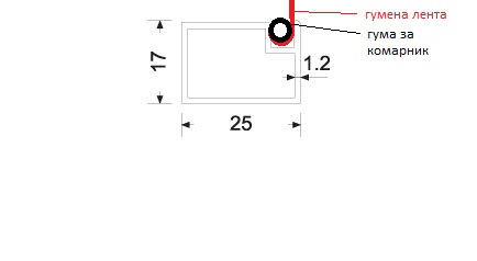

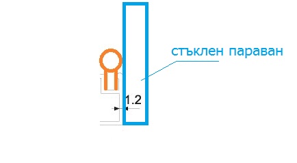

Аха.Ами точно такова не съм виждал ,ако има то е от някоя друга сфера-не дограма,но дали ще пасне на канала. Има уплътнение с форма на буквата 'омега',но то се нанизва както тази гума от моята снимка-със синята основа.
Също така може да помислиш за този вариант:![Профил%20с%20уплътнение[2].jpg](./download/file.php?id=48658)
Като тази гумена лента няма да трие постоянно в стъклото, а ще уплътнява само в затворено положение-чрез челен контакт ,т.е.ще играе ролята на онова,което ти си нарисувал

Нещо такова, да. Ще си поиграя малко, може би гумата ще е леко завъртяна под ъгъл, за да не оказва толкова голямо съпротивление при затварянето, а и да се огъне по-лесно и да уплътни при затворено положение. Има ли такива готови гумени ленти в дограмаджийството?

ribnikolaevi написа:Нещо такова, да. Ще си поиграя малко, може би гумата ще е леко завъртяна под ъгъл, за да не оказва толкова голямо съпротивление при затварянето, а и да се огъне по-лесно и да уплътни при затворено положение. Има ли такива готови гумени ленти в дограмаджийството?Няма такива ленти в тази сфера.
Благодаря за идеята.
НО сега осъзнавам защо подсъзнателно съм се насочил към първата си идея. Когато си ползвал душа и дръпнеш паравана той ще се 'изтръска' (аналогия с мокро куче
Успех.
