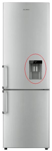

me_against - специалист
Помпа от диспенсер на хладилник може да свърши работа. Има достатъчно дебит и се справя с 5 л вода. По магазините за резервни части би трябвало да ги има или сервизите. Могат да ти продадат цялия комплект с дюзата, бутона и корпуса. Няма да има нужда да качваш бутилката на високо или да монтираш отделен смесител.
