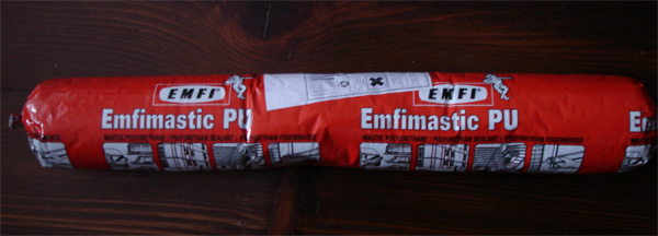

ето ти полиуретана на снимка
предлагам ти да отидеш до първия цех за мебели, който видиш и да поискаш да ти дадат едно парче от отпадъците им от ламиниран фазер - това е "онова, от което са гърбовете на мебелите", за да пробваш какво и как.
вземи си един салам като този на снимката, мазни на гърба му толкова, колкото паста слагаш на четката си за зъби, натисни го някъде, откъдето няма да го разлепваш после - може на стъкло, на стена, на блажна боя, на някоя метална ограда или на колата на някой дразнещ съсед :lol: ......и тн.
Ако е вертикалноможеш да му лепнеш отгоре един лейкопласт или хартиено тиксо, за да не се приплъзва, докато стяга и на другия ден или след 48 часа виж какво е станало
тва е
ЕТО ПОЛИУРЕТАНА
само за инфо - с него лепя елементи с тегло до 35 кг/м2 върху ламинирано ПДЧ

АААА, друго е да ти го ОПРАВЯТ (настроението де) :-D А за ламиниран фазер го знам какво е - вече съм купувал - магазина са ми съседи, така че с това май че е най-лесно , пък и мога да ги поразпитам това-онова. А иначе за пеничката - благодаря за инфото. Лека и доходна на всички.
rockwall - майстор
ТОВА НЕ Е ПЕНИЧКА
ТОВА Е ПАСТА (като силикон, ама не е силикон). Не се разширява и не се разпенва - ако се пенеше при лепенето щяха да ти трябват тежести, преса и стяги.
Тва си го мазваш на фазера като едното нищо, слагаш вратата на земята, слагаш фазера отгоре, набиваш го с един гумен чук да му изкараш въздуха и на другия ден си готов да обърнеш вратата и да го направиш от другата страна
за саламите предполагам знаеш какъв пистолет ти трябва :? :lol:
АКО НЕ ЗНАЕШ - казваш "пистолет за салами" :-D :lol: :-D и внимаваш да не ти дадат машинка за пълнене на луканки :oops: :lol:
пистолети има и на 15 лева ... направо си купи.
един салам ще ти стигне за една врата - цената му е към 10 лева някъде.
