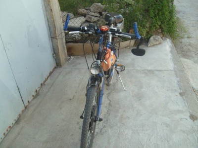

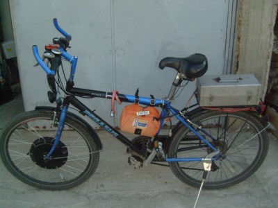

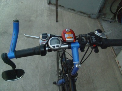

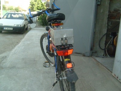

Здравей,те след месец и половина най после ме регистрираха и вече мога да пиша.И аз се здобих с
кит и акумолатори от конрад. Много съм доволен,минал съм вече около 900 км.Отначало вървеше с
20кмч.докато разбера за 2та съединени кабела на контролера.Откачих ги и тръгна с 29кмч. С едно
зареждане минавам 25км.на пълна мощност.Ще сложа няколко снимки да се похваля.Не мога да ги
кача казва ми че файла е невалиден. Разбрах как става
tonyboy - специалист
Здравейте и от мен!
Верно много тромава регистрацията тук и аз чаках повече от месец. С конрадския кит съм от около месец и половина, акумулатори оловни боклуци 9Ah също от конрад , зарядно 36V от китай (ибей). С едно зареждане изминавам 20 км при максимална скорост по равното 28-29 km/h (тежа около 80 kg), изминал съм около 400 км . Като цяло съм доволен с изключение на акумулаторите (колелото става много тежко), умишлено вземах такива (най-евтините 60 лв. трите) защото съм Тома неверни и не бях сигурен дали ще ми хареса електриката, сега вече чакам с нетърпение да се скапат че да си купя литиеви.

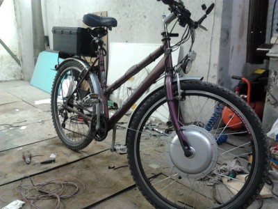

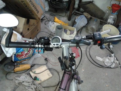

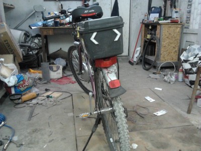

Ради Тодоров - специалист
Здравейте двуколесни електро фенове.От два дена съм горд собственик на електро велосипед.Кита е конрадския монтиран от моя милост. Капла 28 инча наплетена допълнително заради неподходящото и единствено предложение от конрад на 26 инча.
Неприятно впечатление ми направи дължината на кабелите то бе едно окъсяване на кабели пререждане на букси отне ми 90% от времето за монтаж.Крайният резултат според мен е повече от задоволителен кабели контролер и букси са прикрити максимално.След приключване на ремонта изникна често дискутирания въпрос за батерия но каква? Насочил съм се към LiFePO4 като е гарга да е рошава.Искам да попитам откъде в БГ мога да си закупя готов пакет 36V около 10A.Не мога да намеря сайта на колегата zec ingenering или връзка с него той имаше апетитнно предложение преди време.Тези дни ще постна и снимки на новата ми мания.

Честито за придобивката :supz: . Да те питам, понеже и аз имам този проблем и в момента карам отпред на 26 инча и съм без предна спирачка, от къде взе спици за 28 инча и от по дебелите ли намери или сложи тънки?
Спици от дебелите не намериx никъде.Мога да те насоча да ти направят по поръчка но излиза много скъпо.Каплата ми я наплетоxа с обикновенни спици най-здравата плетка изключително натегната сглобка с уверението за безпроблемна експлоатация.Виждал съм колега да кара четри месеца със сглобка като мойта без проблем.
