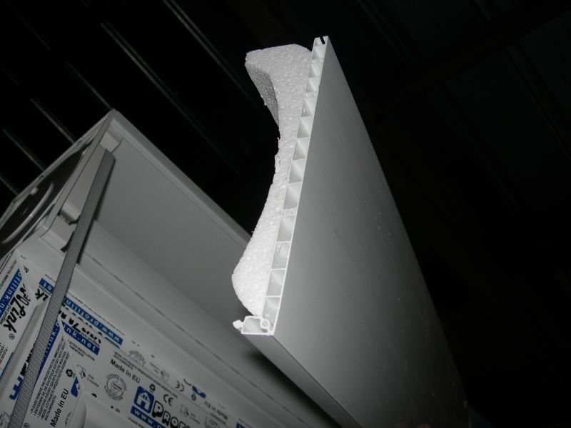

Налага ми се да залепя EPS(стиропор) към гладко PVC (ПВЦ-поливинил-хлорид същия като на профилите за дограма).
Залепването трябва да е надеждно.
Някой има ли опит в тази област и би ли го споделил?

Това, което ми хрумва са разни силикони и монтажни лепила, които не разграждат стиропора.

Пробвай с пяна за ТИ-тя има адхезия към всички материали/включително и към ръцете ако не внимаваш/

EPS колко е дебел?
Върху стълко съм лепил с К+Д на вюрт или стъкларски силикон ,понеже ПВЦ си е и то доста гладко с пяна може и да стане ама е хубаво да се омаже с една пръчка първо/да понатиснеш/после още малко пяна и лепиш,че около дограмата ако е оляло и не се бара след като изсъхне се маха с нокът :)
Според мене ако имаш дебелина на EPS сложи няколко рапидки в ПВЦто и после лепи,ако нямаш го разяж/химично или механично/ с нещо да овеличиш адхезията :)

Проблема го реших със санитарен силикон(той си е като 'стъкларския'). Залепих двата детайла ислед два дни резултата беше добър. Става въпрос за топлоизолация на вградени ролетни щори:
пробвай с CT84 това е полеуретаново лепило на Церезит. Лепил съм XPS и ЕПС за стъкло!
