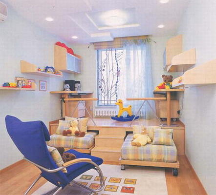

Здравейте!Имаме нужда от вашата помощ.Искаме за детската стая да направим подиум като този на снимката.Умувахме най-различни варианти,но не можем да решим как да го направим най-здрав и не чак много скъп.Имате ли някоя идея?Благодаря предварително за всички отговори!

според мен най-добре е да се изгради от срани и по средата и отгоре с греди и ламинат, но по добре извикаите специалист да ви отговори точно за конкретното място

По принцип всеки дърводелец трябва да може да направи подобен подиум. В зависимост от помещението и размерите правите първо носеща скара от типа на снимката по-долу, като гредите и ‘колоните’ са съобразени с размерите на помещението. По принцип за подобни скари гредите се налагат на около 40см една от друга и минимално разстояние между ‘колоните’ 180см. Във вашия случай ще е по-малко като гледам /имам предвид колоните/. Стълбите може да ги направите като на втората снимка или да ги изградите с греди, но е по-бавно и излиза по-скъпо. След като направите скарата я покривате с талашитени плоскости и отгоре ламинат, мокет или там каквото искате.
