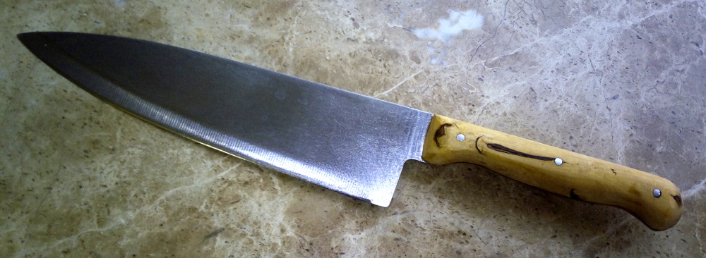

Ножа със светлата дръжка е от Лидъл. Острието е дълго от порядъка на 19 - 20 см дебело е милиметър и половина - два. Евтин е. Счупих дръжката, махнах пластмасата, заварих я и направих дървена. Дървото е чемшир.

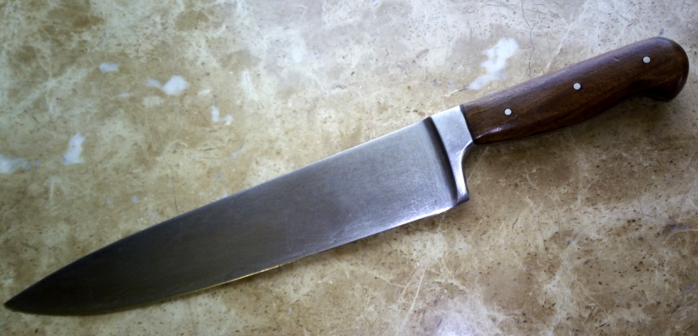

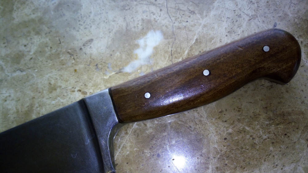

Ножа с тъмната дръжка (най-често ползвания нож от мен) е Фискарс. Острието е дълго около 24 - 26 см. дебело е три или малко повече милиметра. Счупих дръжката, махнах пластмасата, заварих я и му направих дървена дръжка. Дървото е орех.
И двата ножа, след като им е направена дръжката, са варени в тиково масло при температура около 110 - 120 градуса в продължение на часове (три, четири и повече)...
