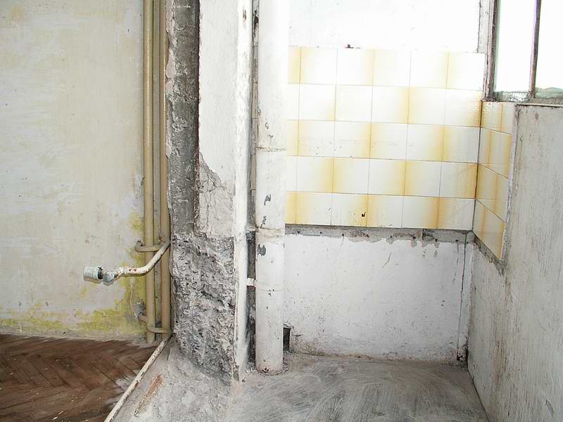

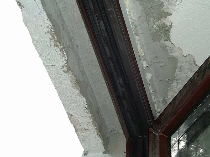

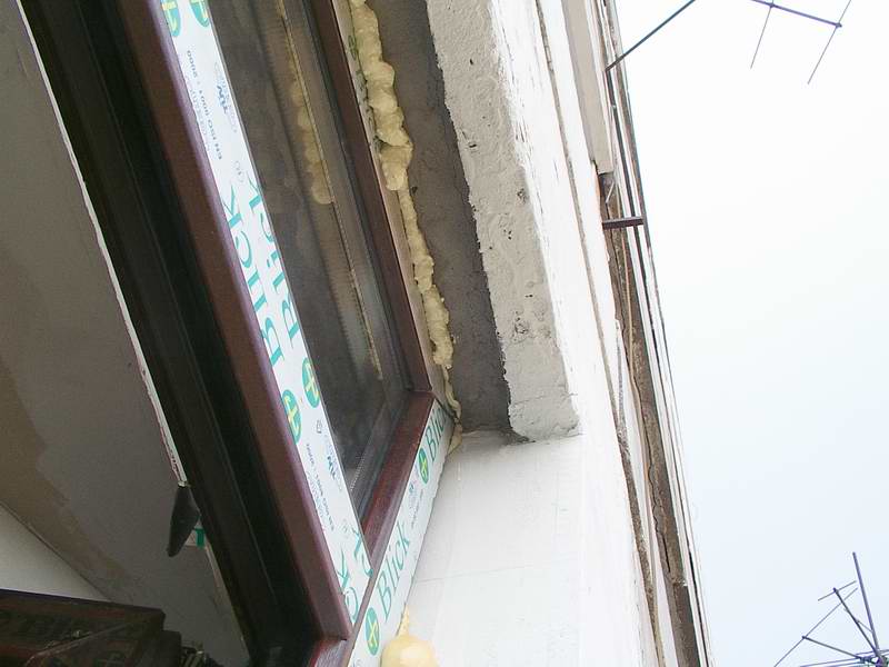

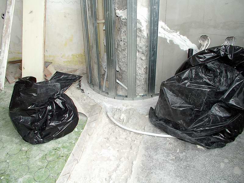

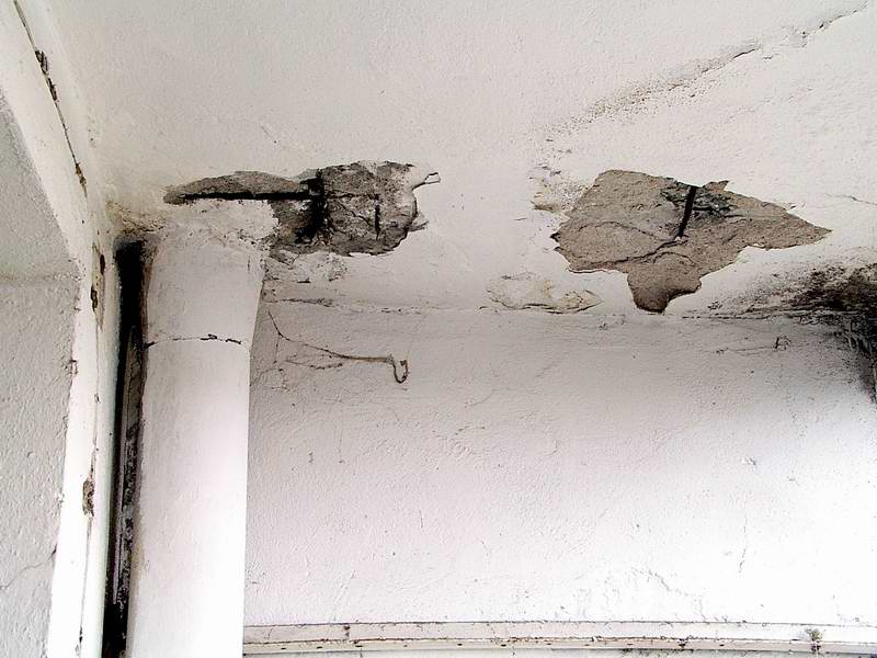

аз го направих така:
1. Изкъртих мазилката до бетон.
2. Запълних процепите между плочата и панелите със строителна пяна.
3. Измазах го със "Теракол"
4. Проверих терасата при съседите отгоре, там беше със цокъл от мозайка и за това нищо не съм правил.
5. Запълних вертикалните процепи между панелите на съседите отгоре със Теракол.
Благодаря за съветите ;0)

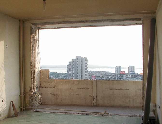

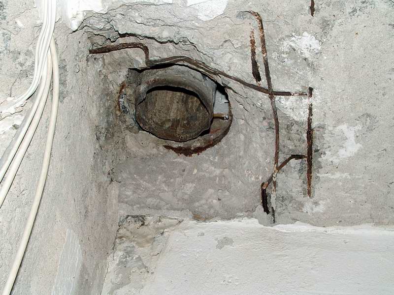

gladiatormaximus - специалист
samo да питам - ако в тези колони от двете страни имаш водосточни тръби или поне една - помислил ли си за нея или поне да си я пооправил малко - че на един приятел му стана мазало от изгнила тръба (докато няма никой в къщи)
На теб сега ти е времето - даже май е и минало леко
vold - помощник

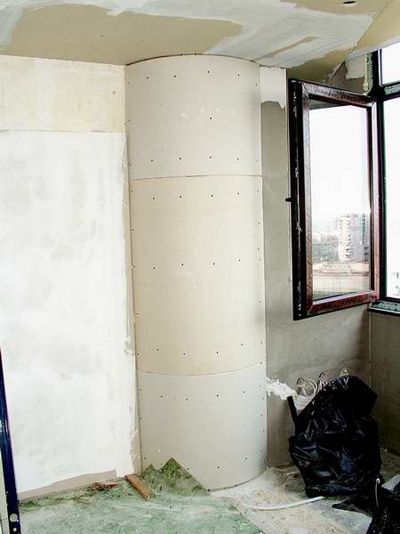

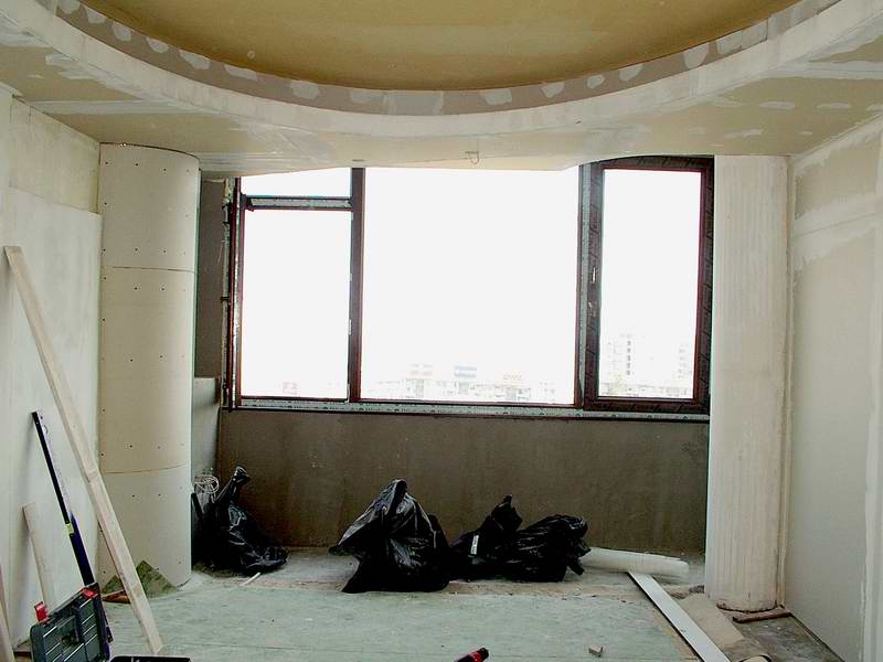

Има тръба в ляво , сменил съм я с пластмасова, сменил съм и ламаринения конус над нея ( с някакво странно име което забравих..). И там пичовете го бяха замазали с варова мазилка , и ламарината като изгнилаа .. после как няма да пада тавана :) ! Взел съм мерки.. тръбата е зазидана зад Итонга , има и 5cm вата за звукоизилация.

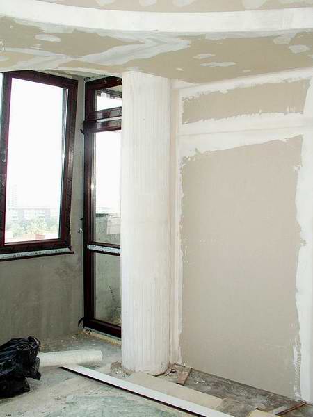

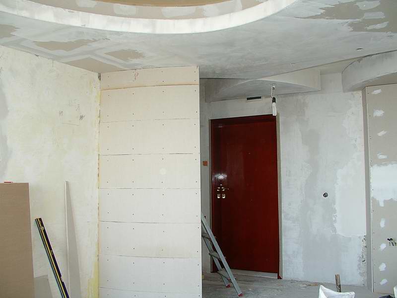

vold - помощник
още снимки за който вижда
