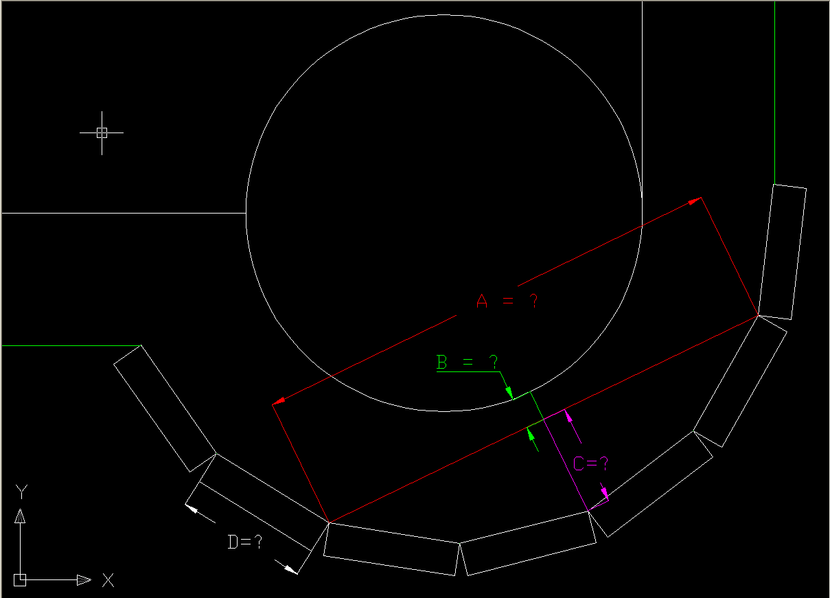

Може да се измери и с "канап" в няколко направления, тъкмо ще разбере и дали е относително правилен кръг. Но по лесно ще е, ако се знае как е съчленена тази кръгла част.

Ето то практически съвет. Подравняваш мястото, започваш да си разполагаш плочките през една 1,3,5,7 по външния край. На място ще прецениш от средата или от края почваш. След това върху тези плочки слагаш 2,4,6,8. Бележиш на самите плочки къде се застъпват и режеш.
Пак повтарям направи си шаблон от хартия. Ако щеш квадрати си изрежи 40/40 като плочките и разполагай тях.

Плочките са Врачански варовик с който правя и останалите пътеки. Тази пътека може да се каже, че е паразитна и на 99% не използваема. Същата обикаля къщата и покрай гаража. Искам до е направя еснетически красива а не просто да нахвърлям плочите. Да, бордюра е 50 см и ще трябва по 2 плочи да влезват в трапеца.
Въпросното нещо е тераса, която завършва в полукръг. В горния ляв ъгъл, се забелязва “нещото”
Сега като размишлявам, най добре е да взема “ако има” 10-на плочки 50/50, да върви по една в трапец а не 2 от по 40/40.

Ами предлагам ти следното нещо, някъде да си направиш шаблон. Взимаш пергела,ако нямаш, сглиби един. Нарисуеай си в мащаб 1:1 кръга, после вътрешен кръг и започваш да нанасяш спици като на колело, когато направиш желания размер, изрязваш шаблона залагаш фугите и дерзаеш

Аз бих направил следното :
Измервам дължината на дъгата на външната част и разделям на размера на плочата/примерно 40 см/ добавям и няколко см за фугите. Така разбирам колко плочи ми трябват .
След това меря дължината на вътрешната дъга и деля на числото получени плочки от предишното мерене, плюс см за фуга.
Резултатът ще е см за вътрешния размер на плочките.
С канапи и някакви пирони, арм . желязо или пръчки набити на изчислените места, съединявам вътрешни и външни точки и се получават сегментите, които трябва да се изрежат от плочките.
Нататък е работата .
За смятането може да се сметне!
Въпроса е колко са точни окръжностите и дали са окръжности. И колко точно ще измериш, за да се сметне.
Ако дадеш разстоянието A,B,C,D ще ти ги сметна.
"А" е разстоянието между четен брой плочки така, че размер B да е минимален - при теб към 8 плочки, може би 10 не мога да преценя. Опъваш канапа там и мериш на средата - от ръба на 4-та(при 8бр.) или 5-та плочка(при 10бр.). Гледай да не засягаш правият участък.
