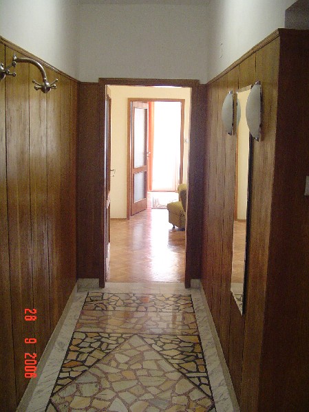

А нормална ли е цена между 500 и 700 лв за полирането на 6 квадрата?
мини го с мн.ситна шкурка и после го полирай с шлайф паста ама с машинка -както се полират колите,ако махнеш една 0 е нормално :evil:
Spokoiniq - майстор
Ненормална е тая цена.Преди 3 години купихме един апартамент с римска мозайка(големи парчета мрамор в пано), цветна и красива мозайка в коридора, много захабена и надрана беше.Викнахме от Бараж-М един пич, после ми е шлайфал и запечатвал още на 2 места мозайки, за 1 или 2 дена не помня оправи коридора.Скъпи са и шкурките и пастите и запечатките, но цената беше тогава 15лв на квадрат.Не вярвам да са се вдигнали много.Стефанов, ако искаш да ти дам номера на момчето, съвестно и прецизно бачка(нямам идея за другите дето бачкат в тая фирма, така че не искам да е реклама на фирмата, а на човека).

става бе,после може и да го полираш с паста, в 1 магазин викнах колега който го мина с машината за циклене на паркет-малко подскачаше ама го изчисти,беше мн. захабен... :-D
Ако беше толкова лесно нямаше да има специални препарати и машини за тази работа братле ;)..
Както колегата по-горе каза масово се полира с еднодискови машини с около 200 оборота в минута със специални падове или с химийка . Цената е около 20 лева на квадрат за наистина добре полиран мрамор . Всякакво мацотене със вакси и т.н е безполезно , същноста на полирането е блясъкът да е от самият камък , а не от лъскава запе4атка или вакса която след 1 месец е надрана :wink:

както каза "спокойният " цена от 15 лв (и то преди кризата) е съвсем нормална за шлайфането и полирането на мрамора друг е въпроса за квадратите !!!!!!

Еднодисковите машини варират от 200 до 600 оборота в зависимост от производителя ;) .... Аз мрамор съм полирал с Швамборн еднодискова на 200 оборота със специална абразивна пудра за полиране на мрамор и СТАВА . За да кажа нещо зна4и съм го пробвал .

Това на снимката полиран мрамор ли е :? :lol:
Spokoiniq - майстор
Не, това е преди обработката, римска мозайка доколкото знам се води.След полирането нямах апарат в мен, бях снимал за агенции.Има язвички на местата на изронените песъчинки, тях може и да има как да се запълнят, но не ми се занимава за наематели.
